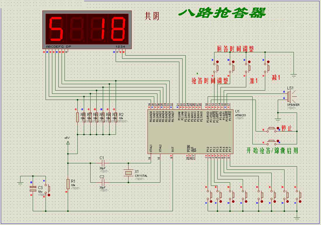

AT/STC51单片机八路抢答器制作+程序 增加了锦囊的设置
51单片机制作的八路抢答器程序
增加了锦囊的设置,当参赛选手在回答问题时要求使用锦囊,则主持人按下抢答开始键,计时重新开始。
;八路抢答器电路请看下图是用ps仿真的,已经测试成功

MAIN:   MOV R1,#30;初设抢答时间为30s
        MOV R2,#60;初设答题时间为60s
        MOV TMOD,#11H;设置未定时器/模式1
        MOV TH0,#0F0H
        MOV TL0,#0FFH;越高发声频率越高,越尖
        MOV TH1,#3CH
        MOV TL1,#0B0H;50ms为一次溢出中断
        SETB EA
        SETB ET0
        SETB ET1
SETB EX0
SETB EX1;允许四个中断,T0/T1/INT0/INT1
        CLR OK
CLR RING
         SETB TR1
         SETB TR0;一开始就运行定时器,以开始显示FFF.如果想重新计数,重置TH1/TL1就可以了

;=====倒计时程序(抢答倒计时和回答倒计时都跳到改程序)=====
REPEAT:MOV A,R2     ;使用锦囊时重新计时
       MOV R6,A
       CLR RING
COUNT:  MOV R0,#00H;重置定时器中断次数
        MOV TH1,#3CH
        MOV TL1,#0B0H;重置定时器
RECOUNT:MOV A,R6;R6保存了倒计时的时间,之前先将抢答时间或回答时间给R6
        MOV B,#0AH
    DIV AB;除十分出个位/十位
    MOV 30H,A;十位存于(30H)
    MOV 31H,B;个位存于(31H)
    MOV R5,30H;取十位
    MOV R4,31H;取个位
    MOV A,R6
    SUBB A,#07H
    JNC LARGER;大于5s跳到LARGER,小于等于5s会提醒
    MOV A,R0
        CJNE A,#0AH,FULL;1s中0.5s向下运行
    CLR RING
    AJMP CHECK
FULL:   CJNE A,#14H,CHECK;下面是1s的情况,响并显示号数并清R0,重新计
        SETB RING
        MOV A,R6
    JZ QUIT;计时完毕
    MOV R0,#00H
    DEC R6;一秒标志减1
    AJMP CHECK
LARGER: MOV A,R0
        CJNE A,#14H,CHECK;如果1s向下运行,否者跳到查"停/显示"
    DEC R6;计时一秒R6自动减1
    MOV R0,#00H
CHECK: JNB P3.1,QUIT;如按下停止键退出
       JNB OK,CHECKK      ;只在回答倒计时才有效
       AJMP NEXTT
CHECKK:JNB P3.0,REPEAT    ;判断是否使用锦囊
NEXTT:  ACALL DISPLAY
   JB OK,ACCOUT;如果是抢答倒计时,如是则查询抢答,否者跳过查询继续倒数(这里起到锁抢答作用)
   AJMP RECOUNT
