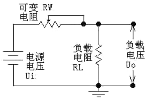

根据稳压二极管的承受能力设置限流电阻,书如是写,老师这样教,
你限了稳压管的 I.dz,负载也就跟着被卡脖子了,这正正就是稳压管稳压电路的荷载能力如此不济的根本原因!
想要把稳压管的稳压作用发挥到极致, I.dz 当然必须恒定,如果这稳压电路的负荷变化很大,就应该
把限流电阻的设置改为以 Rι 作准,那意味着,〖I.dz=I.in–I.o=常数〗,
I.o,可远远大于I.dz,电源能扛就可以,也可远远小于I.dz,最小就是零,空载,让稳压管改当基准,那就成了串联稳压器。

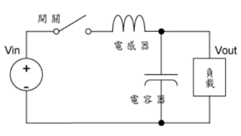

斩波滤波,得出平均值,这平均值就是供负载使用的直流电压,跟占空比成正比,这就是开关电源的原理。
电压模式,电感伙拍电容与负载组成滤波器,此乃开关电源的经典套路,电流模式则是让电感跟开关结盟,仿造出类似楼上那个RW的行为。

在稳压管的 输入冲程 范围内,其压降是会随电流而浮动的,
所以,想要 Uo(负载压降) 不变,就得先把稳压管的电流定住,定住了,不管电源波动负载投切,Uo都能纹丝不动。
稳压,不管甚么方式,电源与负载之间总得有某些东西介入,不能直连,限流电阻(或开关器件),就是这样的环节,稳压管想要在有载工况下实现恒流,限流电阻就得要可变(RW)的,
在串联稳压中,稳压管成了基准,那么,稳压的关键就是 Uo跟基准的差额,这差额定住了,Uo就可以纹丝不动,而这差额的调控者,就只有RW,它的存在既浪费电力又导致温升,你可以把RW换成开关,但非隔离式的电力调控没这环节就不行 !

滤波,是能量的调度与再分配,
但是,开关电源的原理,除了斩波滤波,还可运用阻抗效应,
电磁式断续器的原理,就是线圈与舌簧的互动,唯一跟舌簧关联的只有线圈,串联负载的影响不属于原理层面,
当断续器运行时,线圈给出的是甚么,是感抗,这感抗的性质近似于电阻,可直接跟负载分压,电流模式中的那个 电流环,不就像这样吗?!

在线性稳压中,三极管行使的是它自带的动态电阻,
在电流模式开关稳压中,动态电阻由电感代理,三极管自己则当开关去了,
电感跟三极管的关系,在电压模式中是施与受,在电流模式中则是同伙,电感的阻抗是无功,所以既不费电也无损耗。

自然规律教导咱们,单纯串联的环路,电流处处相等,电位差正比于阻抗,
分压,就是每一个阻抗的电位差,分压,是可高于电源电压的,但所有分压之和必然还是等于电源电压!
在串联稳压器中,负载压降必然低于电源电压,因为,①电路是直流的,②别忘了,系统里头还有那个〖基准〗在,负载压降就是透过负反馈跟基准绑定的,
作为假负载,其门槛值若不低于电源电压,何以击穿,而在串联稳压器中,你不给那个「限流」电阻留点空间,它能咋整,所以,负载压降还是得要低于电源电压,
负载压降听命于基准,所以,基准跟假负载一样,其门槛值还是得要低于电源电压,好让RW或电感能有用武之地,所以我说,串联稳压器的基本功能不是稳压而是分压(不是真正意义上的降压),可以把它当成普通的分压器来用。
