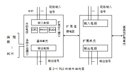

1) PLC的硬件结构

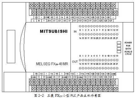

一套PLC系统在硬件上由基本单元(包含中央处理单元、存储器、输入/输出接口、内部电源)、I/O扩展单元及外部设备组成。图2-1为PLC的硬件结构图。
图2-2为三菱FX2N小型PLC产品主机示意图。本课题中FX2N-48MR为基本单元,带有48个I/O点(24入、24出),M表示主机、R表示该单元为继电器输出型。

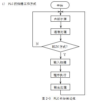

1. PLC的工作方式

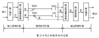

可编程序控制器在进入RUN状态之后,采用循环扫描方式工作。从第一条指令开始,在无中断或跳转控制的情况下,按程序存储的地址号递增的顺序逐条执行程序,即按顺序逐条执行程序,直到程序结束。然后再从头开始扫描,并周而复始地重要进行。可编程序控制器工作时的扫描过程如图2-3所示,包括五个阶段:内部处理、通信处理、输入扫描、程序执行、输出处理。PLC完成一次扫描过程所需的时间称为扫描周期。扫描周期的长短与用户程序的长度和扫描速度有关。
1) PLC的程序执行过程
PLC的程序的执行过程一般可分为输入采样、程序执行和输出刷新三个主要阶段,如图2-4所示。
1) PLC的扫描周期
在PLC的实际工作过程中,每个扫描周期除了前面所讲的输入采样、程序执行、输出刷新三个阶段外,还要进行自诊断、与外设(如编程器、上位计算机)通信等处理。即一个扫描周期还应包含自诊断及与外设通信等时间。
2) PLC的I/O响应时间
PLC采用集中I/O刷新方式,在程序执行阶段和输出刷新阶段,即使输入信号发生变化,输入映像寄存器区的内容也不会改变,还会影响本次循环的扫描结果。输出信号的变化滞后于输入信号的变化,这产生了PLC的输入输出响应滞后现象,最大滞后时间为2-3个扫描周期。

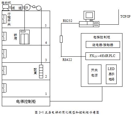

1. 电梯模型结构
1) 电梯模型的主体结构与控制柜
file:///C:\Users\Administrator\AppData\Local\Temp\ksohtml40772\wps169.png图3-1为五层电梯的简化模型和控制柜示意图。电梯主体包括升降电机、轿厢、滑轮、钢丝绳、行程开关等。升降电机为交流可逆电动机,轿厢套在钢丝绳上,电机带动钢丝绳正转或反转时,轿厢对应上升或下降。每层楼均安装行程开关,利用机械碰撞,给出各楼层的层信号。
电梯控制柜是电梯电气控制系统完成各种主要任务,实现各种性能的中心。主要包括FX2N-48MR PLC、继电器/接触器、显示部分、开关电源。LED显示部分主要包括轿厢运行方向显示、楼层显示。

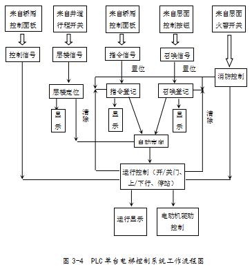

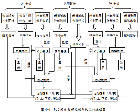

2. PLC单台电梯控制系统的工作流程
图3-4为PLC单台电梯控制系统工作流程图,从图中可知控制一台电梯正常工作,主要需要如下信号:控制信号、层楼信号、指令信号、召唤信号和消防信号。这些信号分别来自轿厢控制面板、井道行程开关、层面控制铵钮和层面火警开关。来自井道行程开关的层楼信号进行层楼定位并参与自动定向,同时显示所在层楼位置。来自轿厢控制面板的指令信号和来自层面控制按钮的召唤信号分别进行指令登记和召唤登记,同时进行信号登记显示。这两种信号也参与自动定向,和层楼信号一同对电梯进行运行控制,包括开/关门、上/下行和停站。当来自层面的火警开关发出消防控制信号时,立即消除指令登记和召唤登记,直接控制电梯下行至底楼并开门。此外,当有来自轿厢控制面板发出控制信号,如:有司机直驶状态,则略过召唤信号,直接响应指令信号。运行控制电梯的同时进行运行显示和驱动电动机正转或反转,即电梯上行或下行。

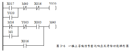

1. 召唤信号登记响应及清除功能
位于层楼面的乘客欲前往任意一层楼,可通过按下电梯层门旁的上/下召唤按唤来召唤电梯。当电梯到达乘客所召唤的那一层楼面时,立即清除该召唤信号。
图3-6为一楼上召唤登记响应及清除功能梯形图。当在非消防状态下,即常闭X016得电。X017为一楼上召唤按钮输入常开触点,若此时有人按下此开关,X017得电,同时线圈Y020得电,常开Y020自保,即一楼上召唤信号登记显示。若电梯此时就在一楼时,直接清除一楼上召唤登记显示。若电梯不在一楼,则下行到达一楼后,一楼行程开关X003得电后,线圈M40得电,常闭M40变常开,线圈Y020就失电,清除一楼上召唤登记显示。若在消防状态下,常开X016变常闭得电,直接清除一楼上召唤登记显示。

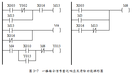

2. 指令信号登记响应及清除功能
当司机/乘客/消防人员进入到电梯轿厢中时,就要用到轿厢内控制屏上的指令按钮。当电梯到达乘客所要去的那一层楼面时,立即清除该指令登记信号。
图3-7为一楼指令登记及清除梯形图。从图中可知,要使指令登记信号有效必须满足两个条件:
1) 消防到过底楼开过门;
2) 非消防时;
当电梯处于非消防状态时,线圈M4直接得电,满足指令登记信号有效的条件。当电梯处于消防状态时,常开X016变常闭。电梯到达一楼时,一楼行程开关X003得电,此时线圈M13得电,与开门信号相配合,电梯此时处于消防到过底楼开过门的状态。常开M13变常闭,线圈M4得电,也满足使指令登记信号有效的条件。
此时,电梯开始接收指令登记信号。如果此时电梯不在一楼时,按下到一楼指令按钮,一楼指令按钮X010得电,线圈Y013得电,常开Y013自保,完成一楼指令登记显示。电梯下行到一楼时,一楼行程开关X003得电,线圈M6得电,常闭M6变常开,即清除了一楼指令登记。如果此时电梯就在一楼,按下一楼指令按钮的同时就清除一楼指令登记,因为电梯此时就在一楼。电梯处于消防工作状态且没有到达底楼开过门,常开X016变常闭,线圈M6也得电,电梯也清除指令登记,只有当电梯到达底楼开过门后,线圈M13得电,常闭M13变常开,才不清除指令登记。需要说明的是当常开M3得电变常闭时,电梯也清除指令登记。M3是消防到达底楼开过门并在任何层楼面停过站且有停站信号,就清除所有指令登记。这样做是为了当电梯到达某层后,消防人员可以依火势大小决定是否继续上行,如果不及时清除所有指令登记,电梯会继续上行,这样就不是非常安全。图3-8为实现此功能的梯形图。

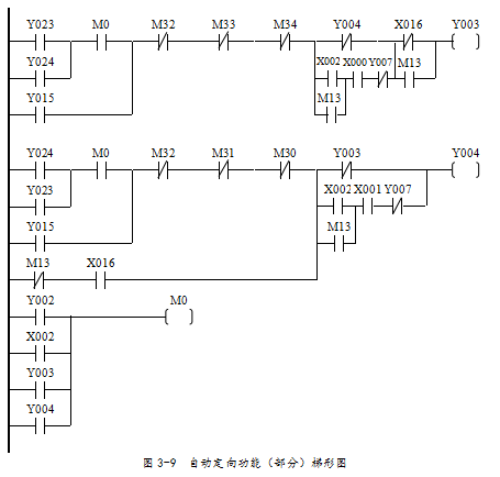

3. 自动定向功能
电梯的换向即改变电梯的运行方向,实际就是改变电动机的旋转方向。电梯在无司机工作状态下,由程序决定上行或下行。当电梯发出召唤信号或指令信号时,PLC自动根据轿厢目前所在层楼位置,来判定是上行还是下行。
若 召唤或指令要到的层楼 > 轿厢目前所在层楼    电梯上行
        召唤或指令要到的层楼 < 轿厢目前所在层楼    电梯下行
        召唤或指令要到的层楼 = 轿厢目前所在层楼    无法定向
图3-9为电梯自动定向功能(部分)梯形图。无司机工作状态下,当三楼有指令信号Y015或上下召唤信号Y023、Y024发出时,PLC首先判断轿厢当前是否在三楼,如果就在三楼,则轿厢在三楼的常闭M32变常开,线圈Y003、Y004都不得电,电梯既不上行也不下行。如果电梯在一楼或二楼,则轿厢在三楼、四楼、五楼的常闭触点M32、M33、M34不得电,仍为常闭,且在非消防状态下,X016常闭得电,则线圈Y003得电,电梯定向为上行。如果电梯在四楼或五楼,则轿厢在一楼、二楼、三楼的常闭触点M30、M31、M32不得电,仍为常闭,则线圈Y004得电,电梯定向为下行。
有司机工作状态下,X002变常闭,这时需由司机按下X000上行启动按钮,电梯才能上行。同样若司机按下X001下行启动按钮,电梯则下行。
在消防工作状态下,常闭X016变常开,电梯停止上行;常开X016变常闭,线圈Y004得电,电梯下行到底楼。当电梯消防时到达底楼且开过门后M13常闭变常开,电梯不再下行。
上行和下行同时有互锁常闭Y003和常闭Y004。在有司机工作状态下,如果电梯有运行信号Y007,则不再接收上行或下行信号。M0是一个特殊中间继电器,要求在无司机、门未关闭、既非上行也非下行条件下,指令优于召唤参加定向,这是为了在既有召唤信号也有指令信号的情况下,优先满足轿厢内的乘客需要。

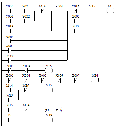

图3-10为停站及1秒停站脉冲形成功能(部分)梯形图。从图中可知,停站信号形成有几种情况:
1) 非消防及非有司机直驶时一楼到;
2) 非消防及非有司机直驶时五楼到;
3) 非消防时指令信号或召唤信号所指的层楼到;
4) 非上行也非下行时,即未定向时;
5) 消防时下行到达底楼开过门;
6) 运行中且没有到达任何一层面;
非消防时,当上行继电器Y005和二楼上召唤按钮Y021或下行继电器Y006和二楼下召唤按钮Y022或二楼指令登记显示有任意一组同时满足时,且轿厢到达二楼时,二楼行程开关常开X004变常闭,1秒停站停冲脉冲形成后,停站信号线圈M1得电。消防时,电梯下行到底楼开过门后,常开M13变常闭,一楼行程开关常开X003变常闭,1秒停站脉冲形成后,停站信号线圈M1得电。同时如果一楼到X003变常闭,五楼到X007变常闭,未定向时,停站信号线圈M1也得电。
1秒停站脉冲形成过程是这样的:如果轿厢既不在一楼、二楼、三楼、四楼、五楼时,线圈M14得电,常开M14变常闭,线圈M15得电,常开M15自保,启动定时器T3,定时1秒钟后,线圈M19得电,常闭M19变常开,M15失电。这样做的目的是,如果在停站信号中直接使用不延时1秒钟的常开M15,一旦电梯到达某一层面时,线圈M14失电,线圈M15失电,停站线路中仍为常开M15,与前面的任何层面的行程开关变常闭有所矛盾,这样线圈M1无法得电,电梯也就无法停站。因此,采用延时1秒钟的办法,让任何层面的行程开关先得电,M19也得电,延时1秒钟后再断开,让线圈M1能够得电,这样电梯就能顺利的停站。
5. 厅外开门功能

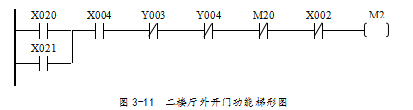

所谓厅外开门是指在无司机状态下,轿厢既非上行也非下行(未定向)且停在某层时,如果这层恰好有召唤登记信号,则自动开门。
图3-11为二楼厅外开门功能梯形图。在非上行显示常闭Y003、非下行显示常闭Y004、无司机常闭X002、无上/下客常闭M20都得电时,二楼有向上或向下召唤登记,则电梯定向到达二楼,二楼行程开关常开X004得电变常闭,厅外开门M2线圈得电,实现厅外开门。

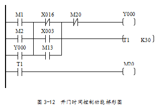

1) 开门时间控制功能
图3-12为开门时间控制功能梯形图。在无司机状态下,由定时器控制开门时间。从图中可知,满足开门条件有以下几种情况:
① 非消防时有停站开门信号;
② 非消防时有厅外开门信号;
③ 消防时到达底楼;
在非消防状态时,PLC一旦发出停站开门信号或厅外开门信号,即常开M1变常闭或常开M2变常闭,开门信号线圈Y000得电,常开Y000自保,同时启动定时器T1,定时时间为3秒,3秒后线圈M20得电,常闭M20变常开,定时器复位,取消开门信号。
在消防状态时,电梯下行至底楼开门,一楼行程开关X003得电,常开M13得电,PLC发出开门信号。

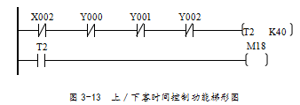

1) 上/下客时间控制功能
图3-13为上/下客时间控制功能梯形图。在无司机状态下,由定时器控制上/下客时间。
在无司机状态下,X002常闭;无开门显示,Y000常闭;非关门显示,Y001常闭;门未关闭:Y002常闭;定时器线圈T2得电,定时时间为4秒,4秒后,M18线圈得电,上/下客时间结束,启动关门信号。

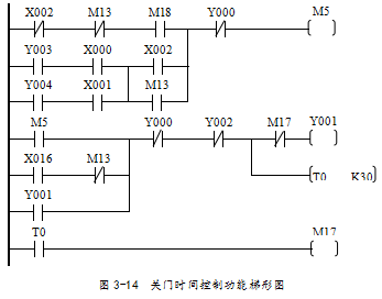

3) 关门时间控制功能
图3-14为关门时间控制功能梯形图。从图中可知,满足关门条件有以下几种情况:
① 无司机状态下,消防未到过底楼开过门,上/下客4秒钟后;
② 有司机状态下,在上行/下行显示情况下,按下上行/下行驶按钮,;
③ 消防到过底楼开过门后,响应指令登记信号,由消防人员控制电梯上行;
关门条件线圈M5得电后,关门显示线圈Y001得电,开门Y000和门关闭Y002互锁,同时定时器线圈T0得电,定时3秒后,线圈M17得电,常闭M17变常开,关门显示线圈Y001失电,定时器复位。消防且未到过底楼开过门的情况下,也要进行关门。
1) 门关闭控制功能
关门3秒后,电梯门关闭。图3-15为门关闭控制功能梯形图。关门3秒后M17得电变常闭,且无开门信号,关闭线圈Y002得电,常开Y002自保。

3. PLC两台电梯控制系统的工作流程
图4-1为PLC两台电梯控制系统工作流程图。从图中可以看出,两台电梯只有消防和外召唤是合用一套的,其它均各自独立工作。各自独立工作的部分与PLC单台电梯控制系统中的工作流程一模一样,这里不再做介绍。在此主要分析两台电梯共用部分,即消防和外召唤的工作过程。
当来自层面控制按钮发出召唤信号后,两台电梯同时进行召唤登记,并显示。召唤登记信号与两台电梯各自的指令信号与层楼定位信号共同参与各自的定向,驱动电梯前往指定的层楼,当两台电梯中的任意一台先行抵达后,立即清除召唤登记信号,并进行停站、开门3秒、上下客4秒、关门3秒、门关闭这一系列动作。而此时另一台电梯虽然也在同一时刻失去了召唤登记信号,但是不能立即停站,必须经过最近的行程开关后,就近的平层靠站。
当来自底楼层面控制开关发出消防信号后,立即清除两台电梯各自的指令登记信号和共用的召唤登记信号,驱动电梯下行至底楼开门。
