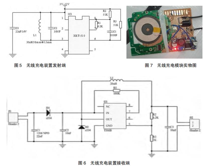

A图是自己买的模块,B图是网上看的一篇文章,好像是一样的,芯片问过店家是一样的,但是B图无线接收图太糊了,也想问问最左边那个电容是22uF还是22nF,现在就无线接收电路图不清楚,网上找了很多资料,也不是很明白,请教各位大佬能提供下电路图吗?非常感谢

1206 NPO 22NF
ID:1022410 发表于 2024-5-19 08:34 | 只看该作者
那再问下大佬,剩下两个电容都是10nF还是10uF?看网上都是右边两个是10uF,最左边是nF,这个图我清晰化后好像都是nF,这里不是很清楚,能请教一下吗?非常感谢
ID:344848 发表于 2024-5-19 09:11 | 只看该作者
岁晚 发表于 2024-5-19 08:34
那再问下大佬,剩下两个电容都是10nF还是10uF?看网上都是右边两个是10uF,最左边是nF,这个图我清晰化后 ...
应该是10uF不是10nF。
