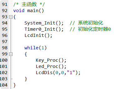

Keil5设置data变xdata编译之后,Lcd1602就不显示了

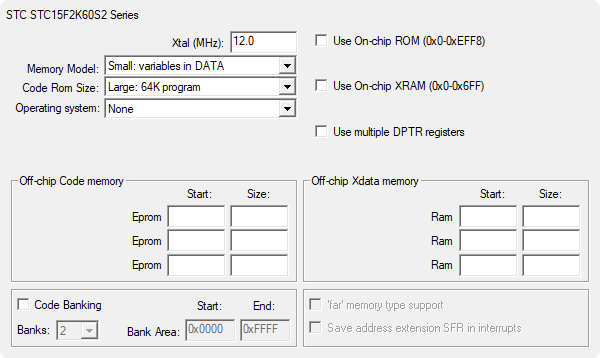

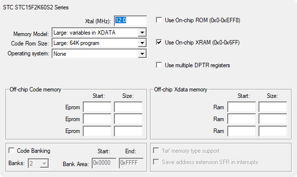

Keil5设置里面
Options-Target-Memory Model:Small: variables in DATA

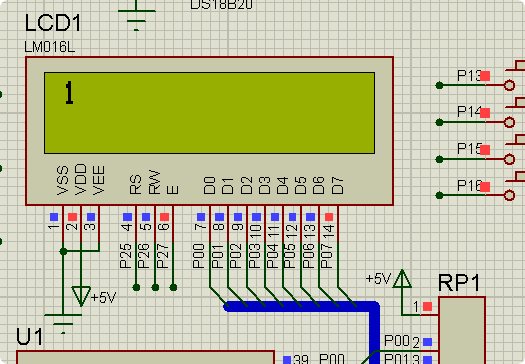

Lcd1602可以显示字符串
后面写的时候发现内存满了然后换成了
Options-Target-Memory Model:Large: variables in XDATA,并且Use On-chip XRAM(0x0-0x6FF)也打勾了
代码也没有变过,但Lcd不会显示了,仿真里面也改了
有大神知道是什么问题吗

STC89C52只有512字节的的RAM,256字节的内部RAM和256字节的外部RAM。
我用Small模式编译也没有超过,用Large模式也没有超过,但是只有在Small模式下编译Lcd才有显示。
Small模式:Program Size: data=72.4 xdata=16 code=1875
Large模式:Program Size: data=15.4 xdata=123 code=2083

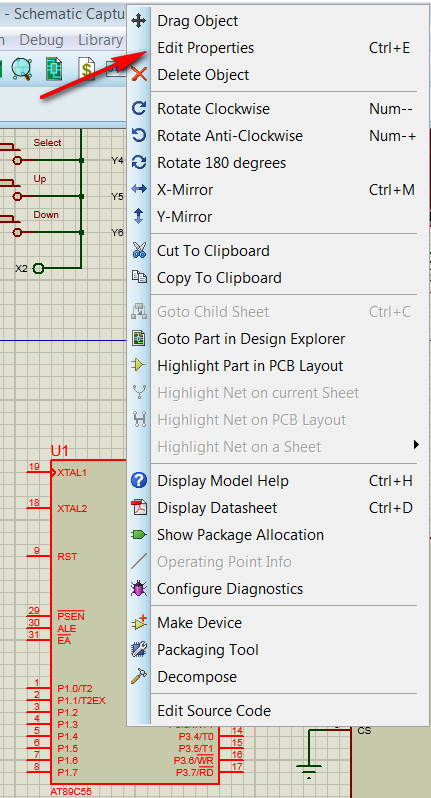

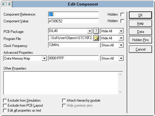

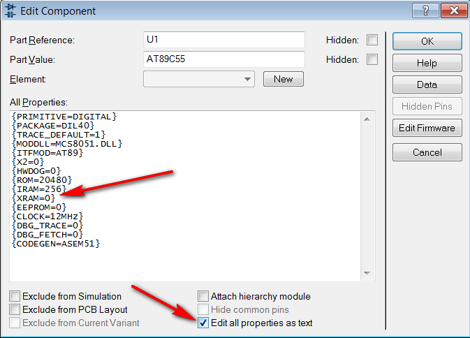

ID:161164 发表于 2024-5-20 10:51 | 只看该作者
Protues内的AT89C芯片是预设没有xdata的
要先设定一下
右键芯片
弹窗里把Edit all pro...勾上
把XRAM=0改为XRAM=512

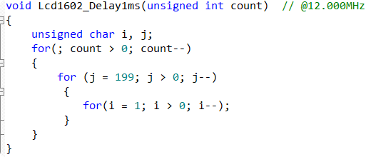

ID:1109793 发表于 2024-5-20 11:00 | 只看该作者
我用Small模式编译也没有超过,用L ...
看下和显示有关的变量,因为XDATA操作时间比DATA 长一点
ID:1117653 发表于 2024-5-20 11:47 | 只看该作者
按照4楼的操作,完美解决!!感谢大家参与讨论!!
要先设定一下
右键芯片
谢谢大佬!!!
ID:1117653 发表于 2024-5-20 11:50 | 只看该作者
看过其他帖子XDATA确实会慢一点,但是等好久也是一直不显示的。我用了4楼的方法,Lcd可以显示了,是没设置XRAM的原因。
