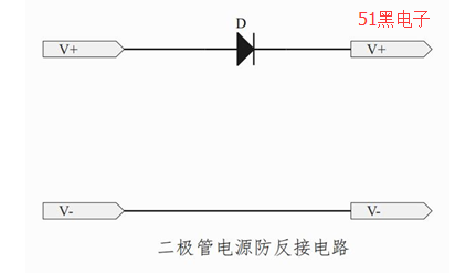

    1、二极管串联:利用二极管的单向导电性(正向导通,反向截止),在正电源输出端串联一个二极管进行正常导通,如果电源接反,由于无法形成回路,它就会截止。

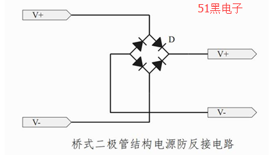

2、整流桥电路:整流桥不论是正接还是反接,它的输出始终都是固定的,电路都能保持正常工作。不过,不管是一个二极管还是多个,它都会产生管压降,并且消耗电能。

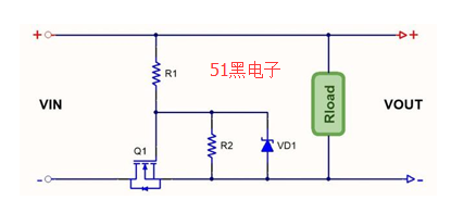

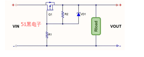

    当输入为上正下负时,电流经过R1、R2以及mos管的寄生二极管到地,R1和R2分压后,GS电压大于MOS管的导通电压Vgs,随后mos管导通。当极性接反时,也就是上负下正,电流路径会被MOS管的寄生二极管给反向截止,GS由于没有了电压而截止,电路回路被切断。PMOS的防反接原理与NMOS是一样的,只不过位置不同,PMOS一般我们会把它放在上方。

使用MOS管作为保护电路,最重要是选择MOS管,下面以选择NMOS为例,解答你的疑问。
例如选用AM2326N ,输入电压要小于Vin=Vds/1.5=20/1.5≈13V;R2*Vin/(R1+R2)=1.8V,先确定任意一个电阻值,便可求出另一个电阻值。稳压管
Vd1<|Vgs|=8V。附件上传AM2326N 的数据手册。

我提供的方案是从工程设计实际应用出发的。工程设计中应用单片机(MCU)、DSP、FPGA等可以节省大量元器件。它的通常工作电压是5V,有坛友说低功耗工作电压是3.3V 。就按3.3V工作电压,AM2326阈值电压是0.9V,考虑到所有不利因素的影响,正常工作栅极工作电压选1.8V。保护3.3V电源防接反不存在问题。况且得到了验证。
ID:344848 发表于 2024-6-30 01:01 | 只看该作者
另, ARM供电有3.3V和1.8V;3.3V通过LDO芯片产生1.8V,不需要单独保护1.8V电源,只需保护3.3V即可。

楼主电路3,如果VOUT接入电池,则Q1导通,注意是双向导通。如果此时VIN反向接入,必然发生电源短路的问题,连我的要求1都无法满足。我说的能满足1而不能满足2的电路,跟你的电路不一样,是由VIN提供MOS偏置的,未接VIN时,如果Q1未导通,则因为没有偏置而不会导通,可以满足要求1;但一旦VIN正向接入,Q1导通,并且是双向导通,撤去VIN,VOUT通过Q1在VIN输出,维持Q1导通,此时如果VIN反接,必然引起电源短路,所以不能满足要求2。理想二极管可以满足这两个要求。我估计你实验的时候,没有在VOUT接入电源。楼主的电路很好,只是不适合充电器反接保护。

NMOS管导通的前提有两个:G极电压高于S极,D极电压高于S极。撤掉电源D极电压低于S极电压它关闭了。为了避免上述情况需要串肖特基二极管!

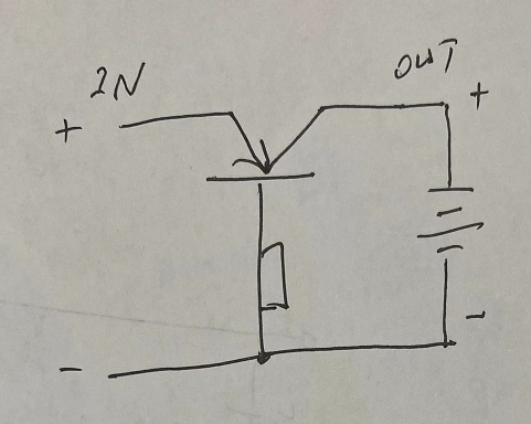

NPN三极管也是这样,B极高于E极,C极高于E极,C极接电源,E极接电池;撤掉电源,C和E是截止的。负载是电池需要串肖特基二极管。

见过老外产品就用的第3个图的方法,来防接反
