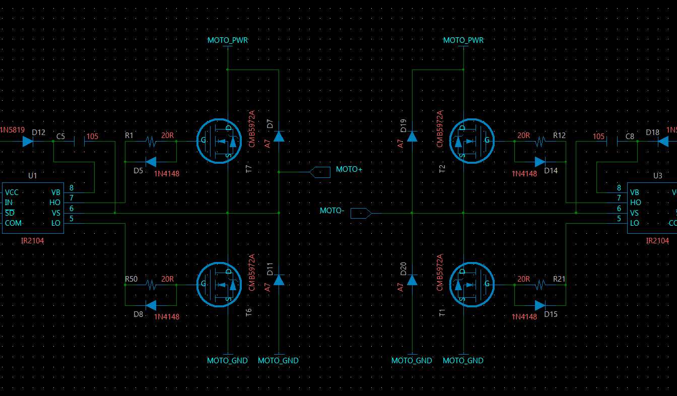

    请教一下,接个 二极管消除H桥的感应电动势,怎么接,知道的指点一下

参考MOS管自身的二极管方向,H桥一般不需要额外加吧,因为MOS管自带二极管

H桥的4个功率mos或三极管, 每个都反向接上二极管.

正好 我做过这个 借你参考参考;用的IR2104驱动,已经打PCB板验证了;
需要加,不加会烧,自带的没有用
输出端加个TVS不行吗?

感应电动势是由电感产生,考虑电感的放电方向就可以了。
