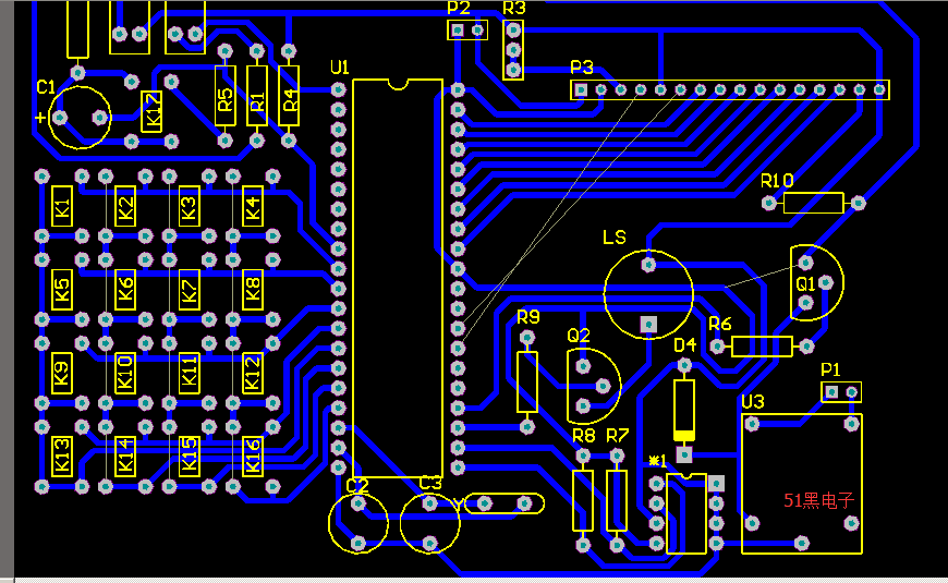

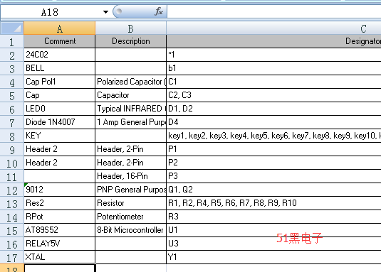

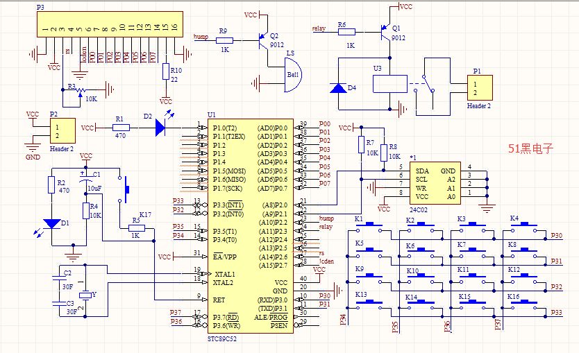

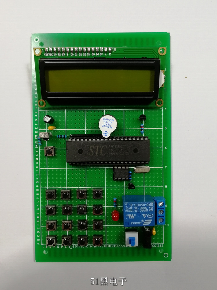

基于51单片机的电子密码锁程序和电路原理图
基于51的电子密码锁的原理图:
  1. #include<reg52.h>
  2. #define uint unsigned int
  3. #define        uchar unsigned char
  4. sbit l1=P1^0;        //LED指示
  5. sbit bump=P2^2;        //蜂鸣器控制
  6. sbit relay=P2^3;//继电器输出
  7. sbit lcden=P2^7;//LCD1602液晶控制端
  8. sbit lcdrs=P2^6;
  9. sbit sda=P2^0;        //AT24C02数据端口
  10. sbit scl=P2^1;        //时钟端口

程序和原理图下载(注意 PCB还不完整,求大神帮忙修改一下):
