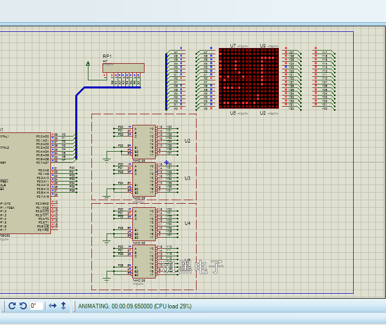

基于51单片机的16×16点阵(滚动显示)程序Proteus仿真图
部分程序如下,详情见附件压缩包。
求加精华!

ID:961114 发表于 2024-5-28 17:01 | 只看该作者
STC8H8K64TL硬件驱动16*16点阵,因为上半屏是共阳,下半屏就需要共阴,点阵管旋转了90°,共阳当共阴的用(因为这东西一般用共阳的,共阴的少见),还有触摸按键也OK了
