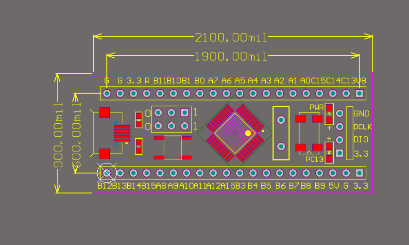

将自己绘制的板子导出形成一个封装库我的目的:将自己绘制的模块板或者是最小系统板转换成一个3D PCB封装库。其中包括3D模型操作过程(以常见STM32最小系统板为例子)1, 将自己绘制的PCB板,复制到新建的PCBLIB的封装库里面。如图所示

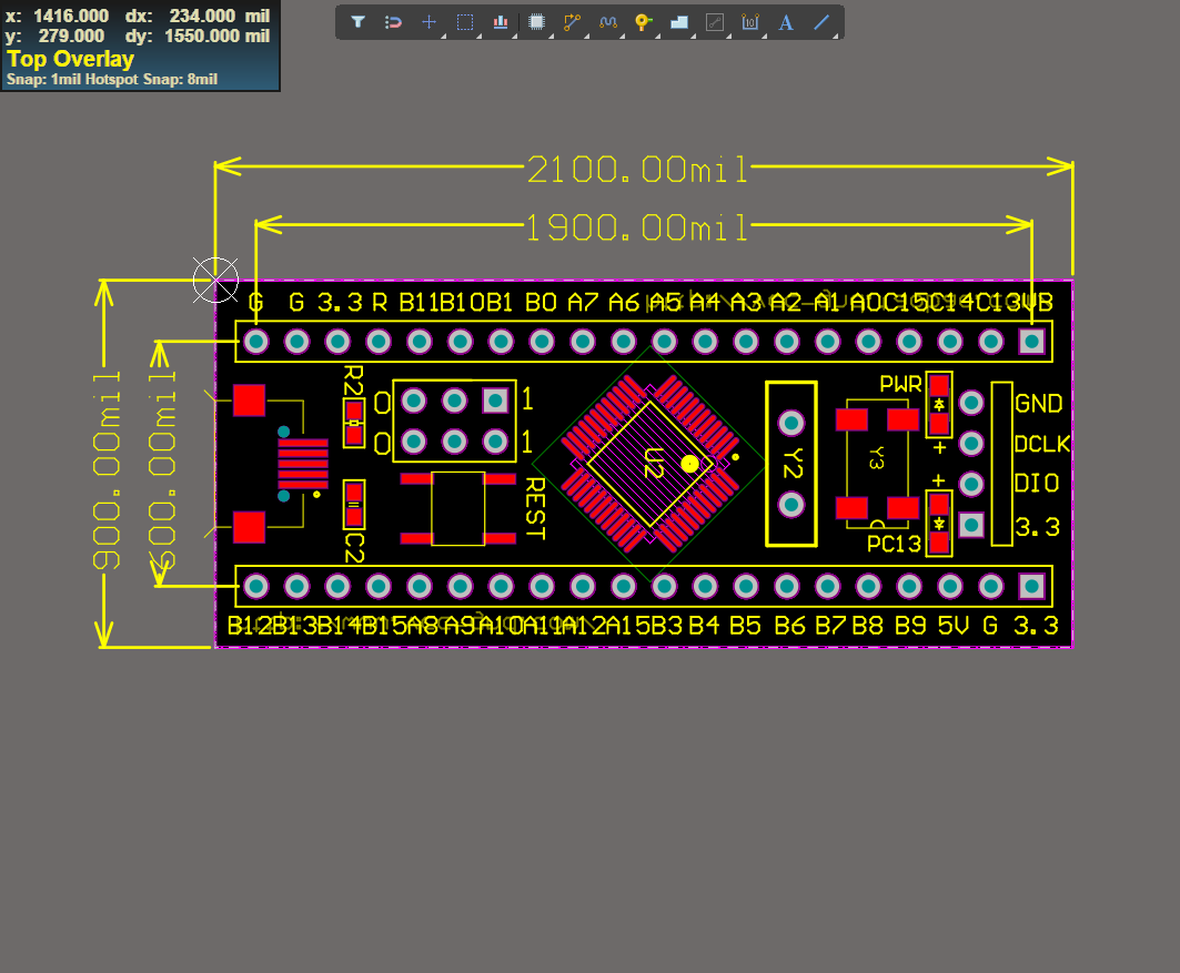

2,将实际的除了排针之外的引脚都转换成 TOP Overlay 层 如图所示

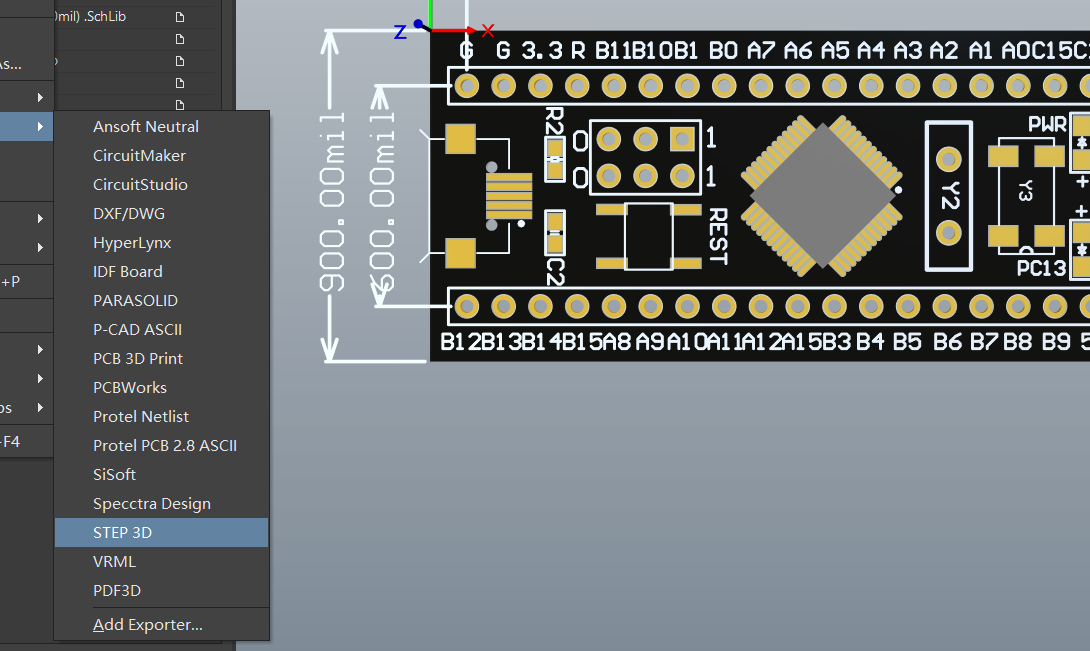

3.将PCB导出为3D

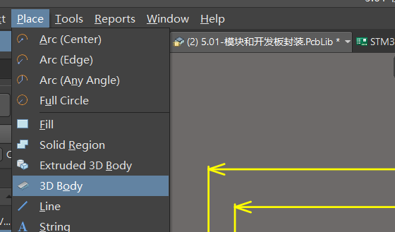

4,在PCBLIB里面放置3D模型 对齐

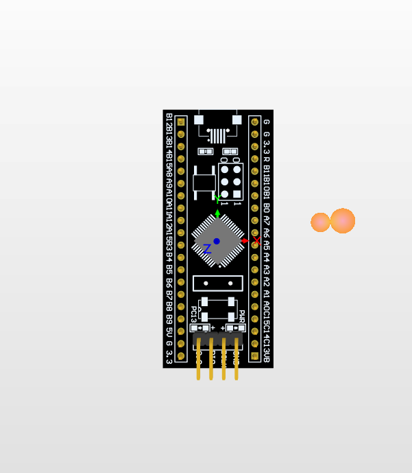

5,最后效果如图所示
