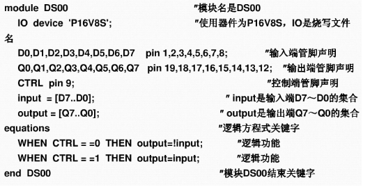

1)输入编程代码
2)用GAL器件编译软件输出*.jeg文件
3)用通用烧录器选择GAL16V8或GAL22V10器件,烧写编程器件
编程代码
编程代码
ABEL4WIN.zip
1.19 MB, 阅读权限: 10, 下载次数: 4
编译软件

rayin 发表于 2024-6-2 08:39
1)输入编程代码
3)用通用烧录器选择GAL16V8或GAL22V10器件,烧写编程器 ...
下载了,和之前我在论坛下载的一样的,不能编译22V10  这种
