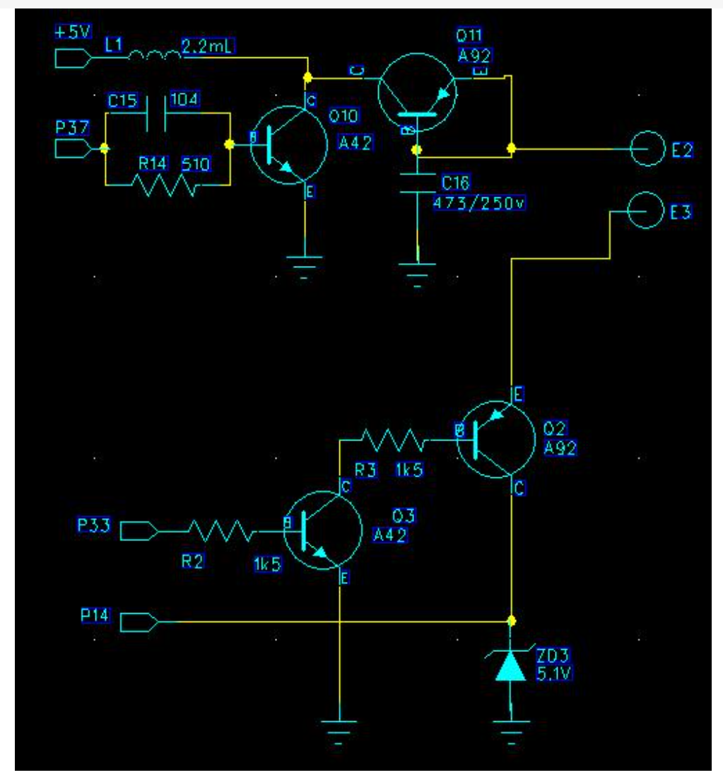

请教朋友们,BOOST电路3V能升到100V吗?
在不带载情况下。 我看了另外一个电路,在不带负载情况下升到150V都可以的,但我实际搞个电路一直升不上去。

因为人家用的电感Q值比你的高,搞电子稍微深入一台RLC电桥是必要的。

应该可以啊,关键是PWM占空比和频率

可以,反激电压很高的,你感受一下继电器断电的电压就明白了

谢谢,我实际操作和仿真都不行。

谢谢,实际做好很难,不过别人都做好了的。

参考这个电路,可以了。

与q值无关,输出二极管换一下,使用es1j估计可以到几百甚至上千V,有击穿电容的风险。

输入输出电流多大,像你这种电路的测量电压可能与电压表内阻有关。
