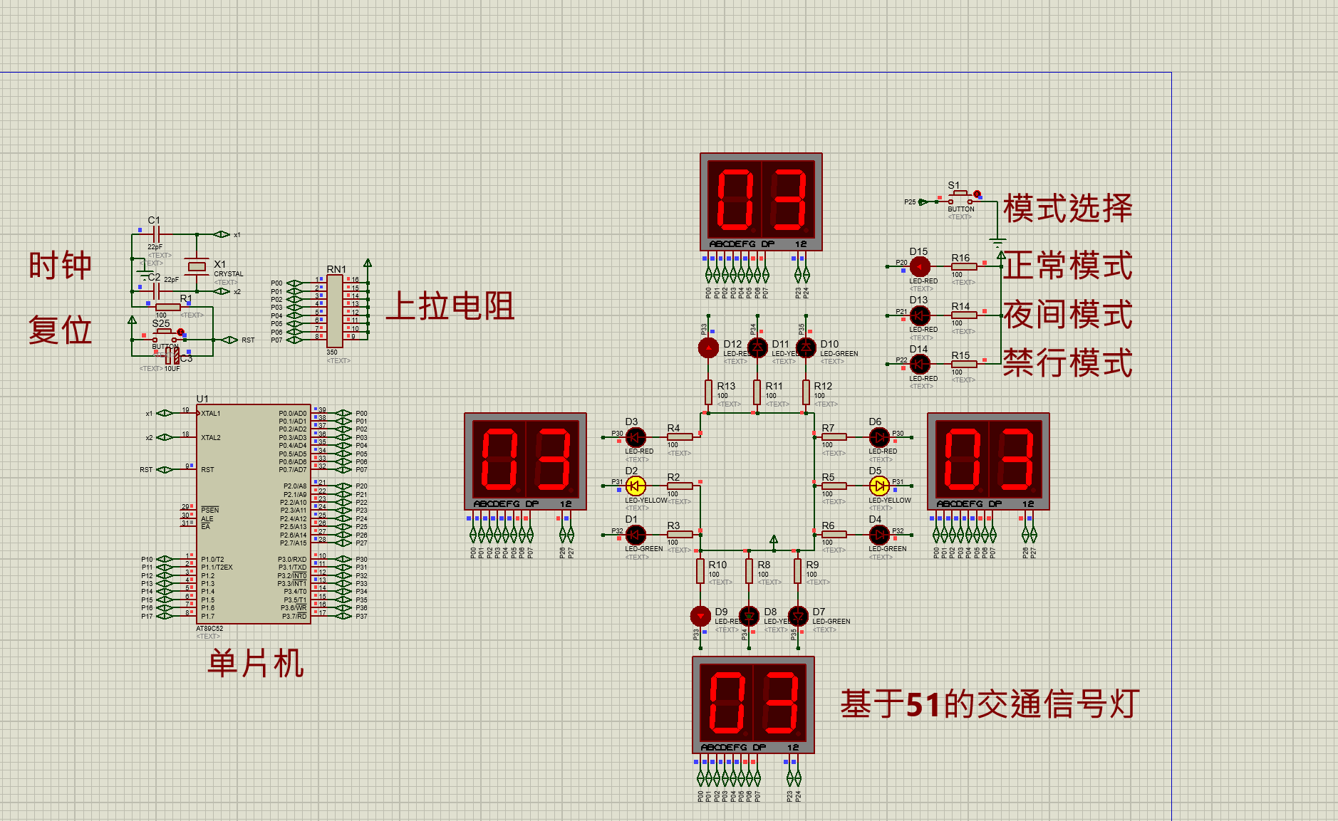

基于51单片机的交通灯设计(源码+原理图+proteus仿真)
基于51单片机的交通灯设计
用的芯片是:STC89C51
一、基本要求:
1、可以通过按键修改模式
2、默认情况下进入交通灯模式
3、模式一为夜间模式,黄灯闪烁
4、模式二禁止通行,红灯闪烁
5、可以方便的修改倒计时时间和黄灯时间
更多源代码和工程见附件

ID:1125032 发表于 2024-6-17 08:52 来自触屏版 | 只看该作者
数码管不亮是什么原因啊
ID:818537 发表于 2024-6-30 06:08 | 只看该作者
1662136574 发表于 2024-6-17 08:52
数码管不亮是什么原因啊
看下你什么版本,我这个8.13版本ok的
ID:1126459 发表于 2024-7-1 12:08 | 只看该作者
这个原理图是可以直接打pcb板吗
ID:818537 发表于 2024-9-26 00:13 | 只看该作者
swy1232 发表于 2024-7-1 12:08
这个原理图是可以直接打pcb板吗
不行,还需要修改
