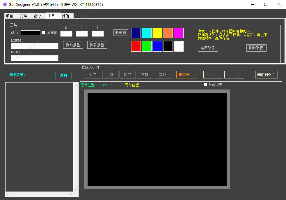

参与人数 2黑币 +80 收起 理由

终于完工了,完整的软件界面如下:
画面支持:单色屏、16bit彩屏,24bit彩屏,缩放,多画面项目
元件支持:单色图文、彩色图片、直线、圆、矩形
直线、圆、矩形为指令动态生成(可参考我的单片机Graphic库),因此支持拖拉改变大小和点位;
多排列元件先后顺序、可多选移动、锁定。。。。
指令库为方便生成指令列表使用,每个人根据自己的库函数来建立指令库;
工具:主要是颜色收藏和应用功能 ;
