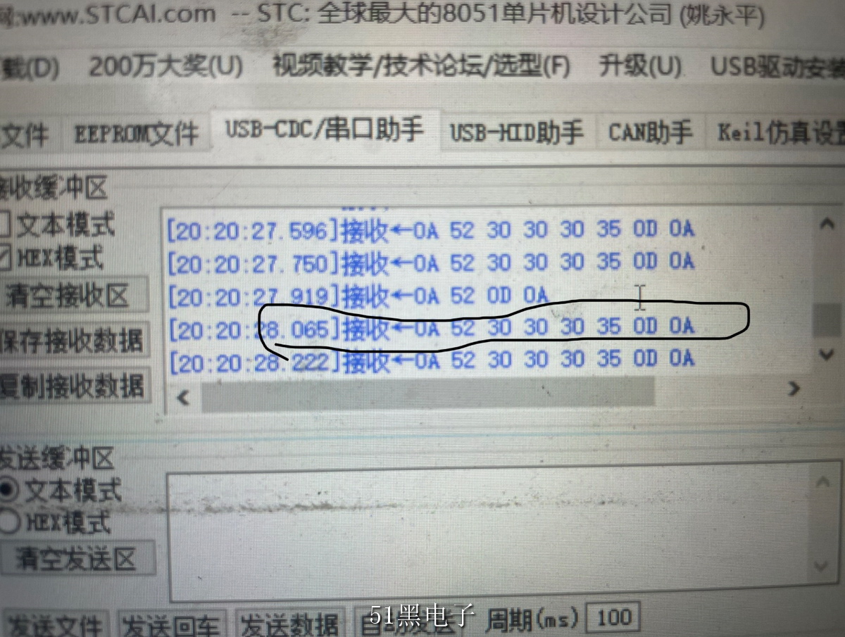

如何把数组接收到的10位字符的数据,只处理第五位和第六位的数据,其他不要

ID:276663 发表于 2024-6-14 15:03 | 只看该作者
wdgao 发表于 2024-6-14 14:58
接收到的数据放到缓冲数组里,要哪一位取哪一位即可。
是的,前提是把数据准确的收完,以免取错位置。从你的数据来看是30 30 30 35 ,ascii就是0005
