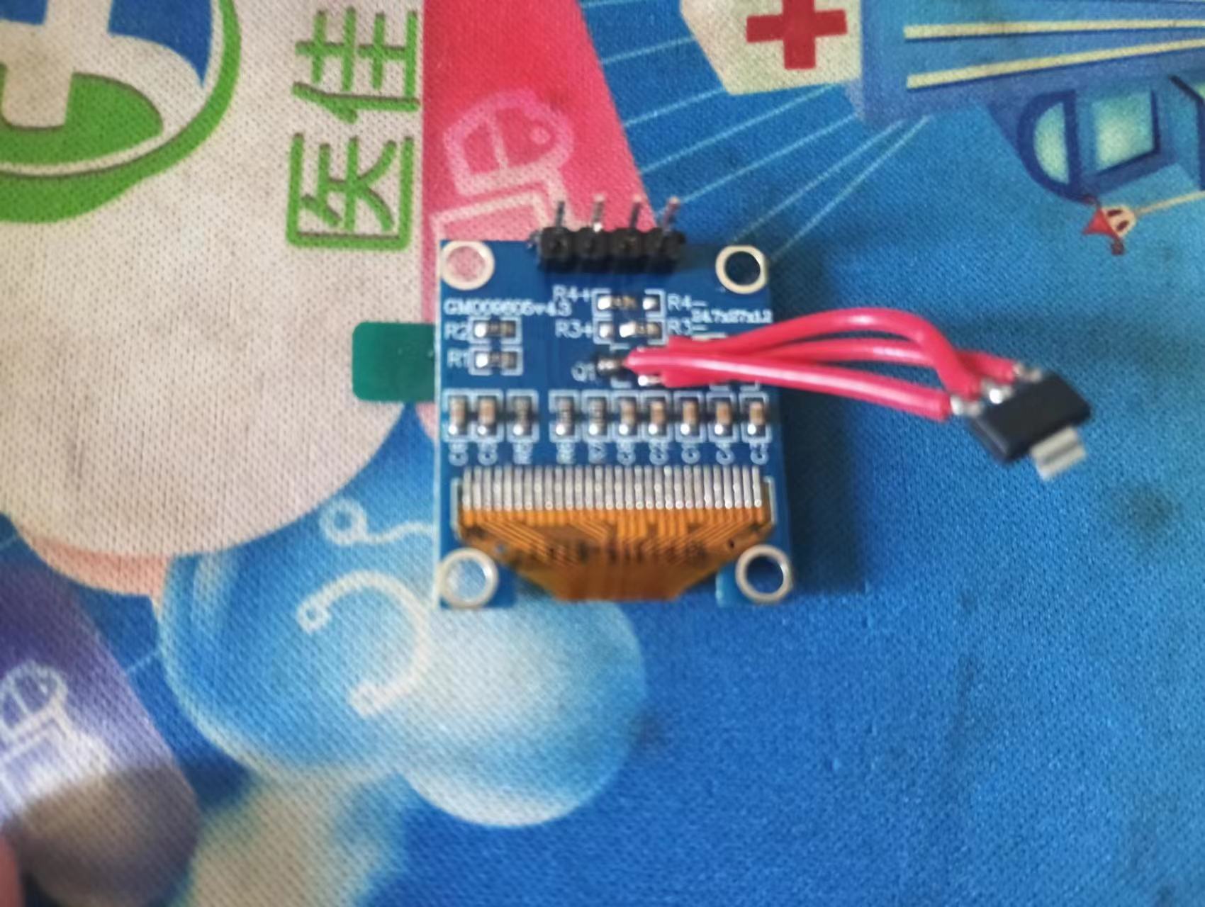

在看原网页的时候,说了人家是兼容0.96”的OLED,可是我的OLED被正负极接错了,然后,就没有然后了。
今天顺手把它也修了把,接反一般情况下是把电源芯片烧毁了,所以更换电源芯片就可以了,
查看电源芯片的型号为662K,看原理图是这个样子我手里只有117引脚定义为然后就开始一顿操作,然后就变成这个样子

传说中的飞线大法

SC662K_sot23_LDO_3.3V富满C83932¥0.1-0.08.pdf
