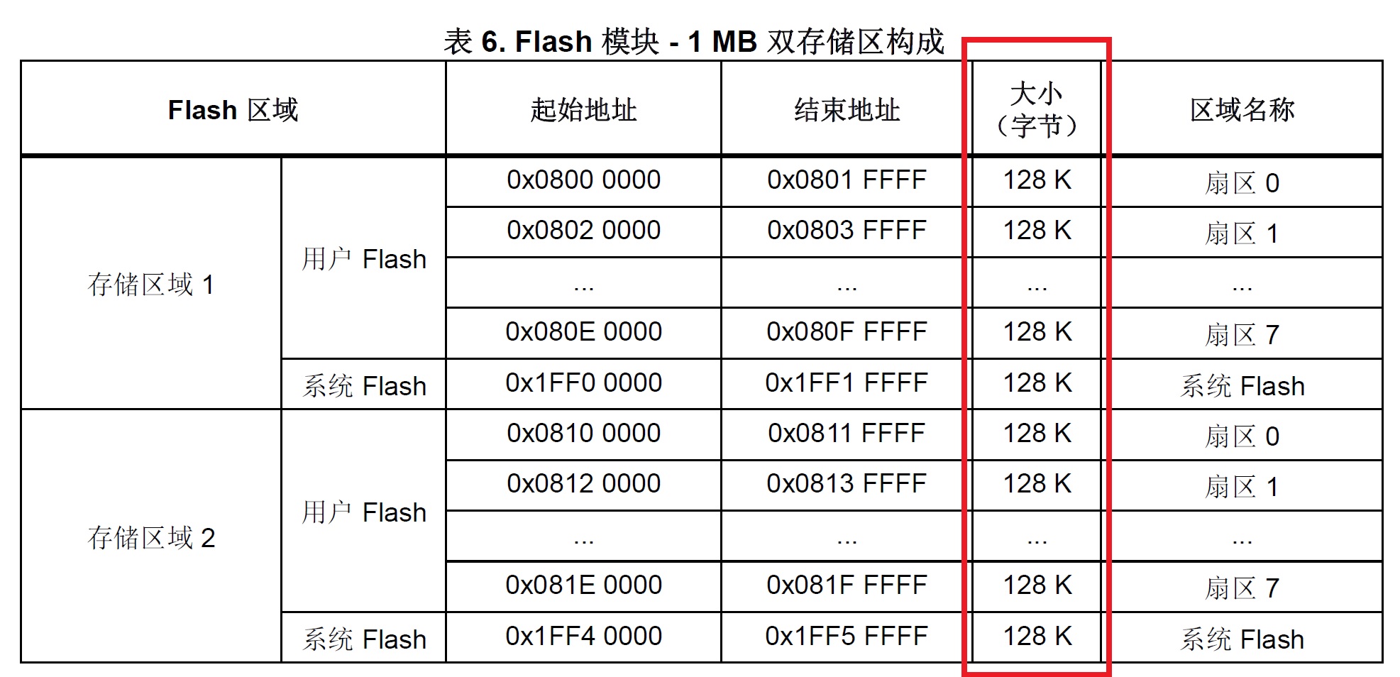

用的是STM32 MCU,为了省成本,用了内部Flash模拟EEPROM,Flash最小擦除单位是扇区,一个扇区大小是128K。
用一个扇区模拟EEPROM,当整个扇区写满后,擦除一次。但是规格书上写的是擦除一个128K的扇区需要耗时1~2s,这个时间太长了!
肯定影响到系统实时性了。
有什么办法可以解决吗?看来还得用单独的EEPROM芯片了!

ST的高端MCU,STM32H743, 2M Flash, 最小擦除粒度确实是128K。

用的是STM32H743,高端MCU ,内部2M flash,最小擦除粒度是128K,擦除时间如下图,上面的单位是s (不确定有没有看错)。附件规格书你也可以看一下

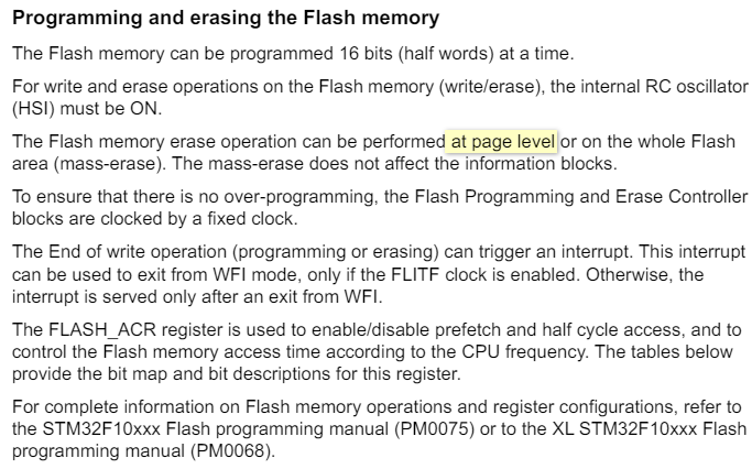

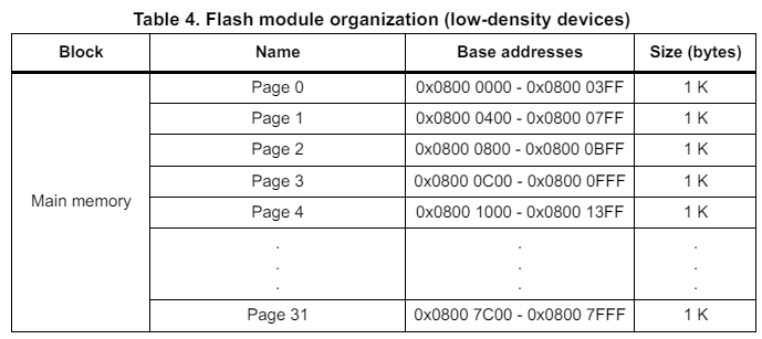

可以按页擦除啊,一页只有1k
3.3.3 Embedded Flash memory

lkc8210 发表于 2024-6-21 10:52
可以按页擦除啊,一页只有1k
估计没看我发的STM32H743的规格书,这个MCU没有页的概念,只有扇区概念,所以擦除单位只能按扇区来擦除,一个扇区是128K。所以这样是不是无解了?不行的话,就用EEPROM了,国产的一个也没几个钱

这颗MCU没有页而概念,只有扇区,一个扇区是128K,所以只能按照128K扇区擦除
这个不是H7xx的芯片吧
