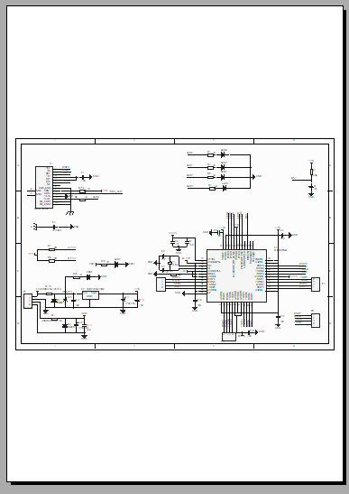

AD打印设置?想让里面的电路图垂直,这样就可以布满A4
我想让Altium Designer里面的电路图垂直,这样就可以布满A4,    不知咋设置?

打印设置里面有纵向 横向设计,调整方向后预览没铺满,可以再调整放缩比例和边距值

不是图变,是设置纸张要设置横向

就是不知道咋设置边距值?

边距没特殊要求的话,我一般直接设为0。

点击打印,在打印对话框上选择打印机,打印机右侧有个属性,点击打开属性,里面就可以设置纸张方向是横向还是纵向

把愿理图的图纸设置为垂直即可解决,
我开始总是在打印里设置,是不能解决问题的
