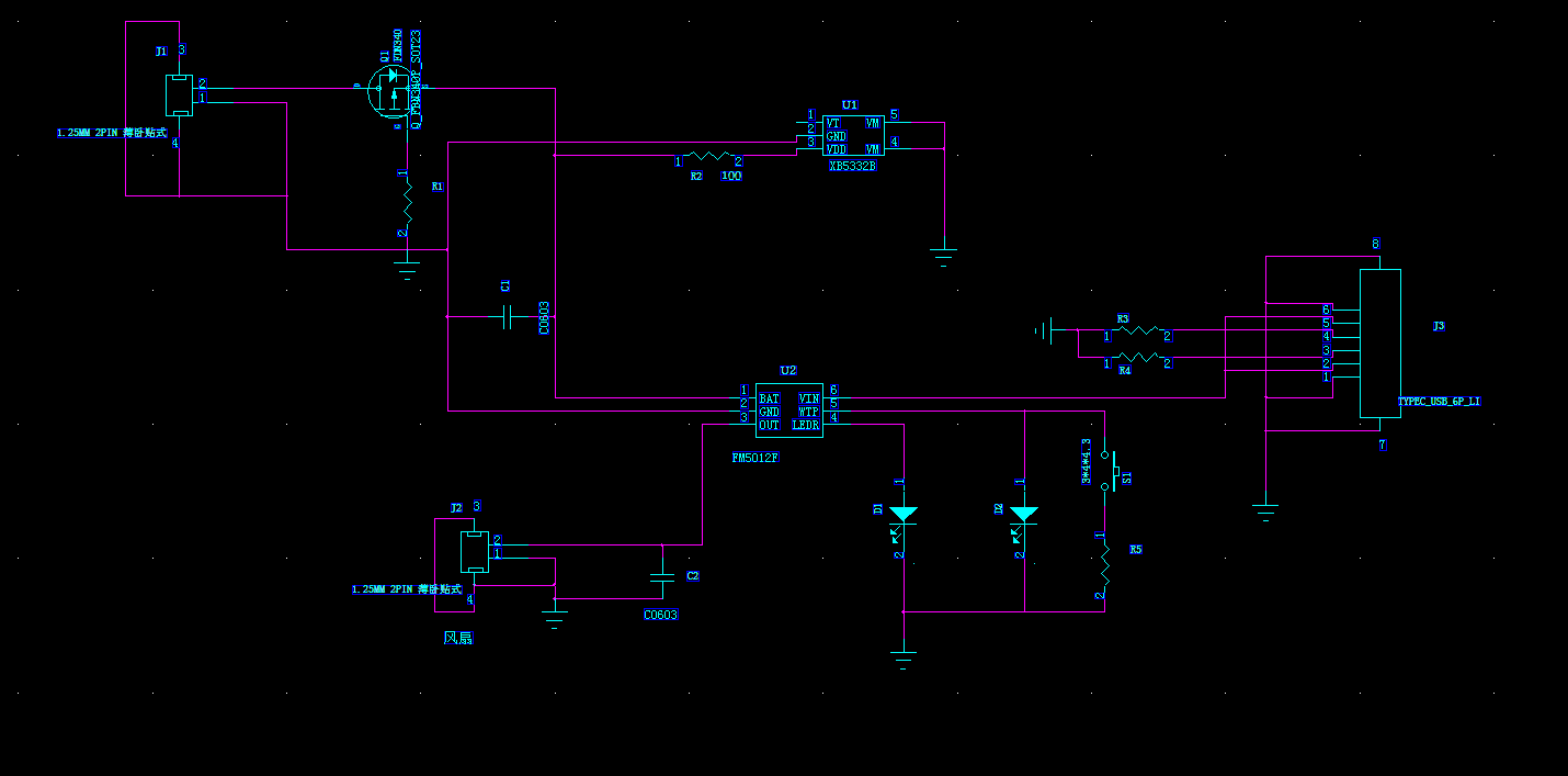

FM5012F制作小风扇,电压有点低最大档都只有3.8V左右
发现输出电压有点低最大档都只有3.8V左右,有没有办法升压到6V左右呢?附上电路图
ID:1112779 发表于 2024-6-26 08:56 | 只看该作者
附上电路图
ID:466250 发表于 2024-6-26 18:16 | 只看该作者
带升压的你需要的是fm5011,小风扇的芯片可定制参数,价格优势。
ID:123289 发表于 2024-6-26 19:17 | 只看该作者
供电的电源,其功率大于电扇的功率。
ID:879348 发表于 2024-6-27 16:17 | 只看该作者
没有看到升压电路,而且芯片也不支持高压吧
ID:57657 发表于 2024-6-27 18:04 | 只看该作者
具体看负载和电流大小才知道电压是否正常
ID:401564 发表于 2024-6-30 15:23 | 只看该作者
FM5012F是没有升压功能的
ID:1112779 发表于 2024-7-1 17:37 | 只看该作者

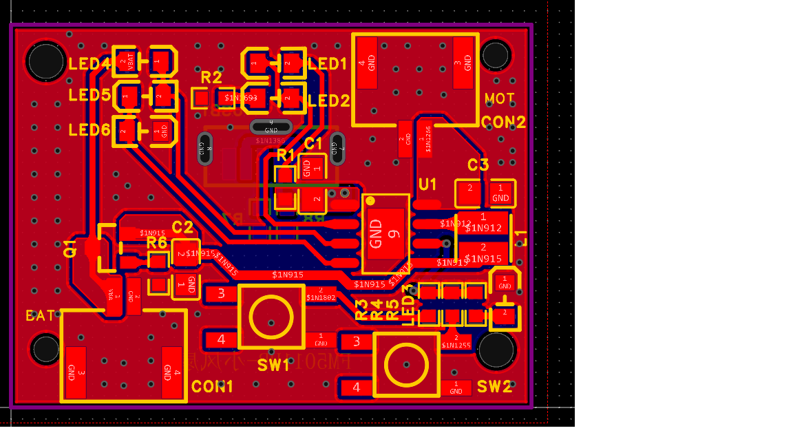

感谢各位大神回复,用FM5011HB重新画了块板,在嘉立创又成功白漂了。
