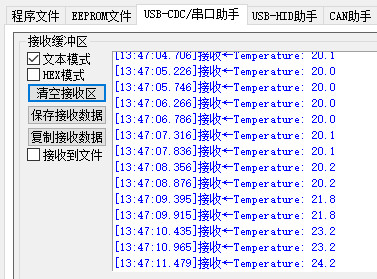

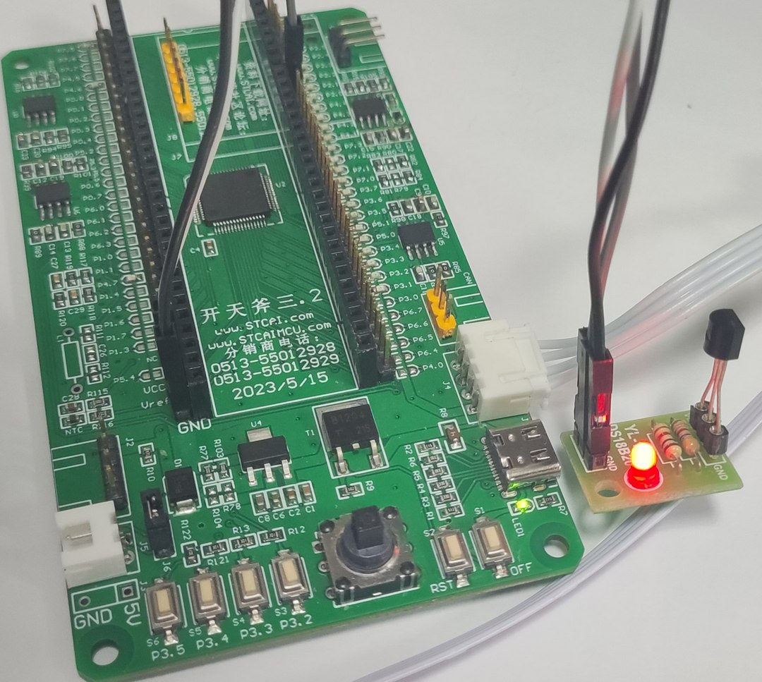

功能实现和项目描述
单片机读取温度传感器数据,并通过串口发送至电脑
电路及实现效果
