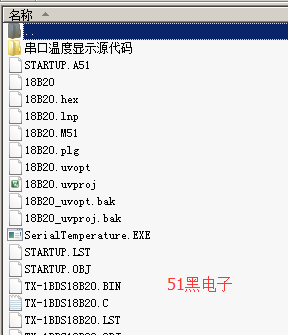

使用说明:
系统要求:WIN9X/ME/NT/2000 VC++6.0  且安装了VC ACTIVEX控件(在VC6安装时选上)
简介:在VC++6.0中用MSComm控件编程,可以实现串口接收数据和发送数据,数据分别显示在接收框和发送框中。
如何建立工程:建立新文件夹,将文档用WINZIP解压后,双击 Scommtest.dsw 即可在VC6.0中打开工程文件。作者主页上有详细编程说明,每一步都列出来了,可以参考。
//安装目录下的EXE文件打开后可在电脑上显示当前温度值

vc++6.0源码和单片机代码下载: 8.DS18B20温度传感器.7z (6.17 MB, 下载次数: 7)
