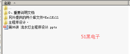

这里面就是我最开始学习用单片机去实现流水灯的程序,我在这里面放置了一个ppt去主要讲述时钟的开关等等。这里面用延时函数就有点太简单了,所以这里对于延时函数就不在多讲,主要就是讲一下时钟,以及对于用始终操控小灯以实现流水灯的效果。

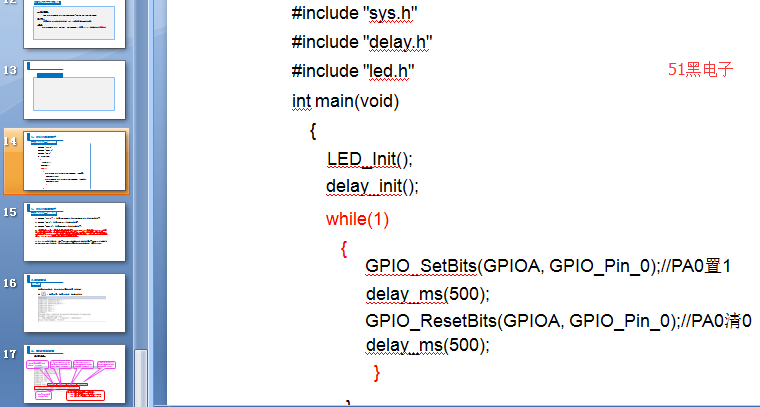

Main函数设计
工程编译
编译信息解读
5)main()函数非常简单,先调用delay_init()初始化延时,接着就是调用LED_Init()来初始化GPIOD.0~GPIOD.7为输出。最后在死循环里面实现D1~D8顺序点亮,间隔为500ms。
1)#include "sys.h"“ ,使得GPIO_SetBits()和GPIO_ResetBits()能在主函数调用;
2)#include "led.h",使得LED_Init()能在主函数调用;
3)#include “delay.h”,使得delay_ms()能在主函数调用。
4)在固件库V3.5中,系统在启动的时候会调用system_stm32f10x.c中的函数SystemInit()对系统时钟进行初始化,在时钟初始化完毕之后会调用main()函数。 所以我们不需要再在main()函数中调用SystemInit()函数。当然如果有需要重新设置时钟系统,可以写自己的时钟设置代码,SystemInit()只是将时钟系统初始化为默认状态。
第06讲:LED小灯主程序设计.7z
998.16 KB, 下载次数: 9, 下载积分: 黑币 -5
小灯主体程序的资料下载
