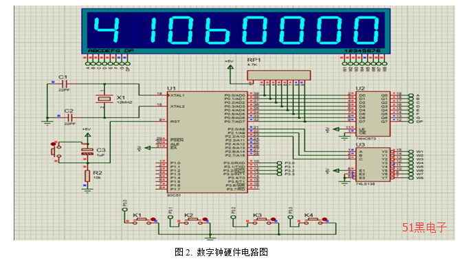

2-1-1 硬件准备:本次实验由Proteus仿真实现。
2-1-2 代码编写思路:设置定时器中断,每隔1秒触发一次。在中断服务程序中改变显示的数值。使用七段数码管的译码函数将十六进制数转换为对应的七段显示输出。
2-2-1 硬件准备:本次实验由Proteus仿真实现。
2-2-2 代码编写思路:使用实时操作系统或裸机编程,根据优先级分配任务。实现一个定时器中断服务程序(ISR),用于获取精确的时间。设计主循环负责更新显示和检测按键输入。编写函数将时间格式化为两位数(小时、分钟、秒),并在数码管上显示。循环遍历八个数码管,显示当前时间。
  使用按键切换显示模式(正常时间、校时、闹钟设置、倒计时等)。在校时模式下调整小时和分钟,倒计时模式下递增/递减剩余时间。用请零键在任何模式下都能重置时间为0或取消闹钟。 当处于校时模式时,+键和-键用来调整小时和分钟。校时完成后,按下模式键返回正常显示模式。
