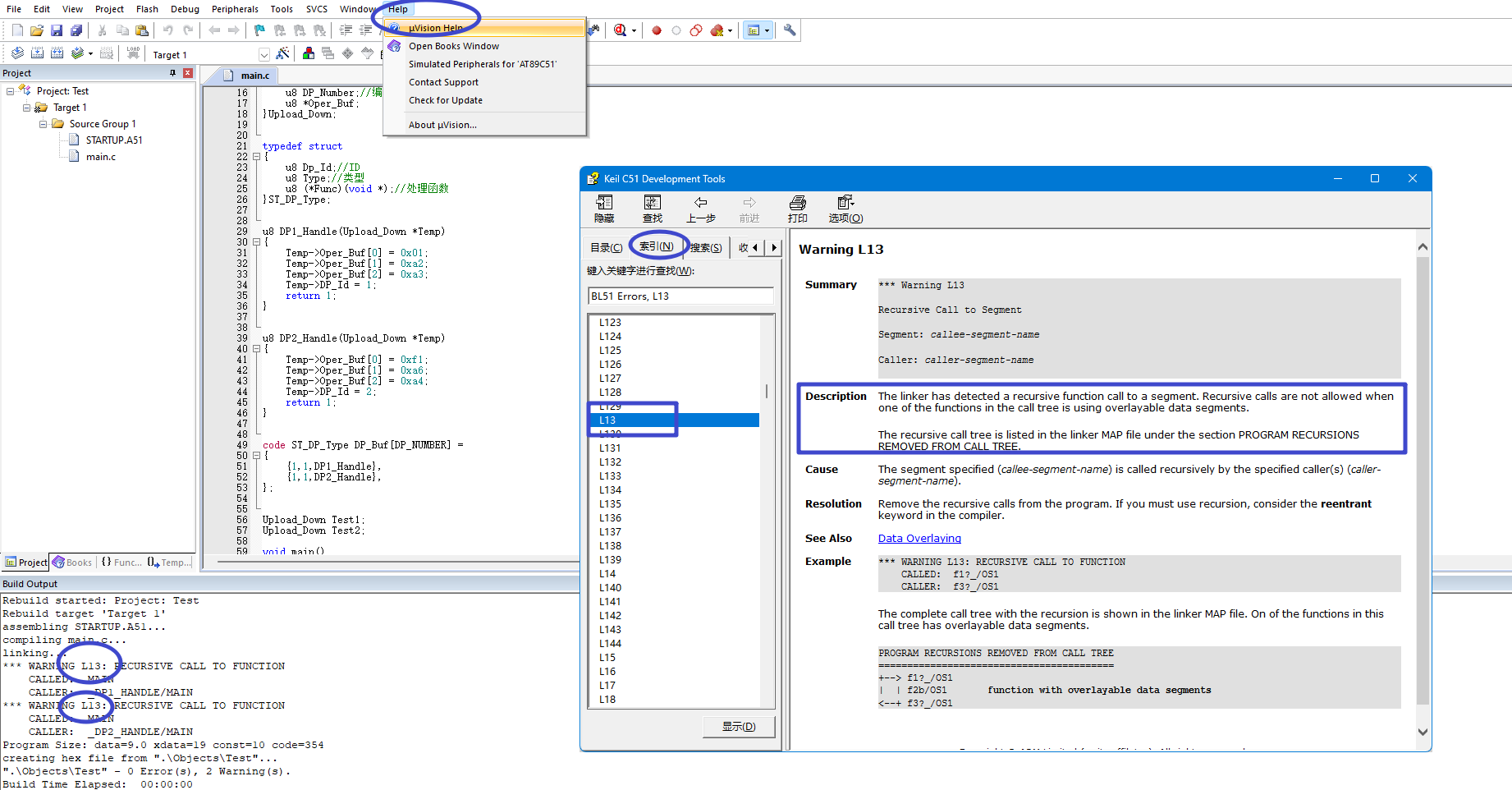

keil编译警告问题需要大家的帮助
回帖奖励 40 黑币 回复本帖可获得 2 黑币奖励! 每人限 1 次
虽然说警告不重要,程序运行是正常的,但从技术角度出发还是想明白这是什么原因造成的,应该怎么分析

ID:1128778 发表于 2024-7-11 22:03 | 只看该作者
这个警告表示 DP1_Handle 函数直接或间接地调用了它自己,从而造成递归调用
这个警告表示 DP1_Handle 函数直接或间接地调用了它自己,从而造成递归调用 但是我不会改代码

并不是没有调用,而是递归调用警告

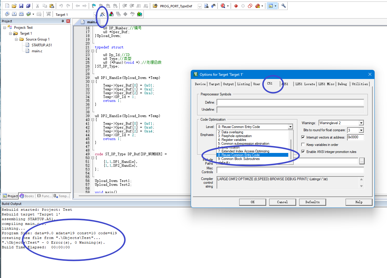

ID:485350 发表于 2024-7-22 14:42 | 只看该作者
这个程序优化等级目前是9级,,如果调到8级的时候就不会出现这个警告

ID:57657 发表于 2024-7-22 16:41 | 只看该作者
按F1键有个帮助文档,里面有解释警告或错误是什么原因造成的。

ID:828160 发表于 2024-7-23 09:15 | 只看该作者
你用的是9级优化,改成默认的8级优化就没有警告了。
17#
ID:828160 发表于 2024-7-23 09:18 | 只看该作者
Keil的帮助有说明原因和解决方法。

ID:485350 发表于 2024-7-23 11:12 | 只看该作者
单片机研究协会 发表于 2024-7-23 09:18
Keil的帮助有说明原因和解决方法。
是的,但我习惯用9级优化,一时不能接受有这么些警告而已

ID:828160 发表于 2024-7-23 13:23 | 只看该作者
不是个好习惯呀,用9级优化就算没有警告也要仔细测试每个功能。
现在芯片的容量已经不算是什么问题了,大容量和小容量的芯片差价很小了。
