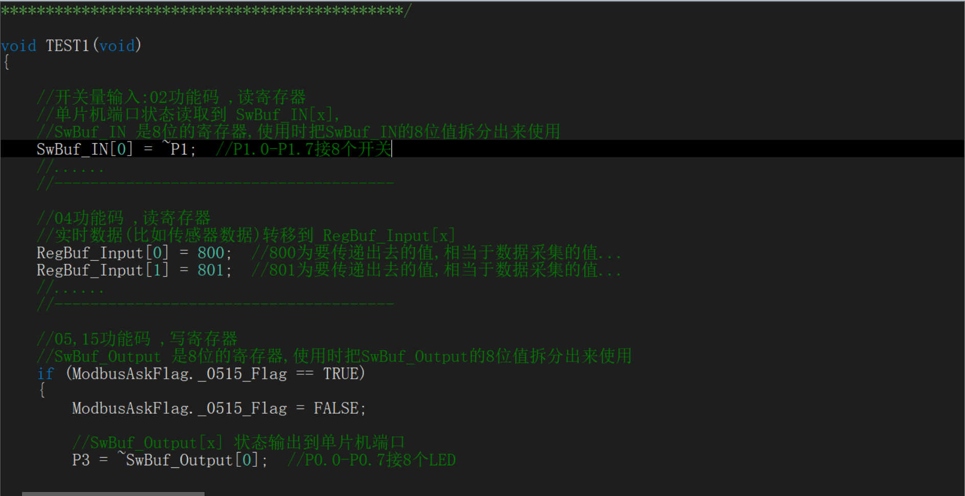

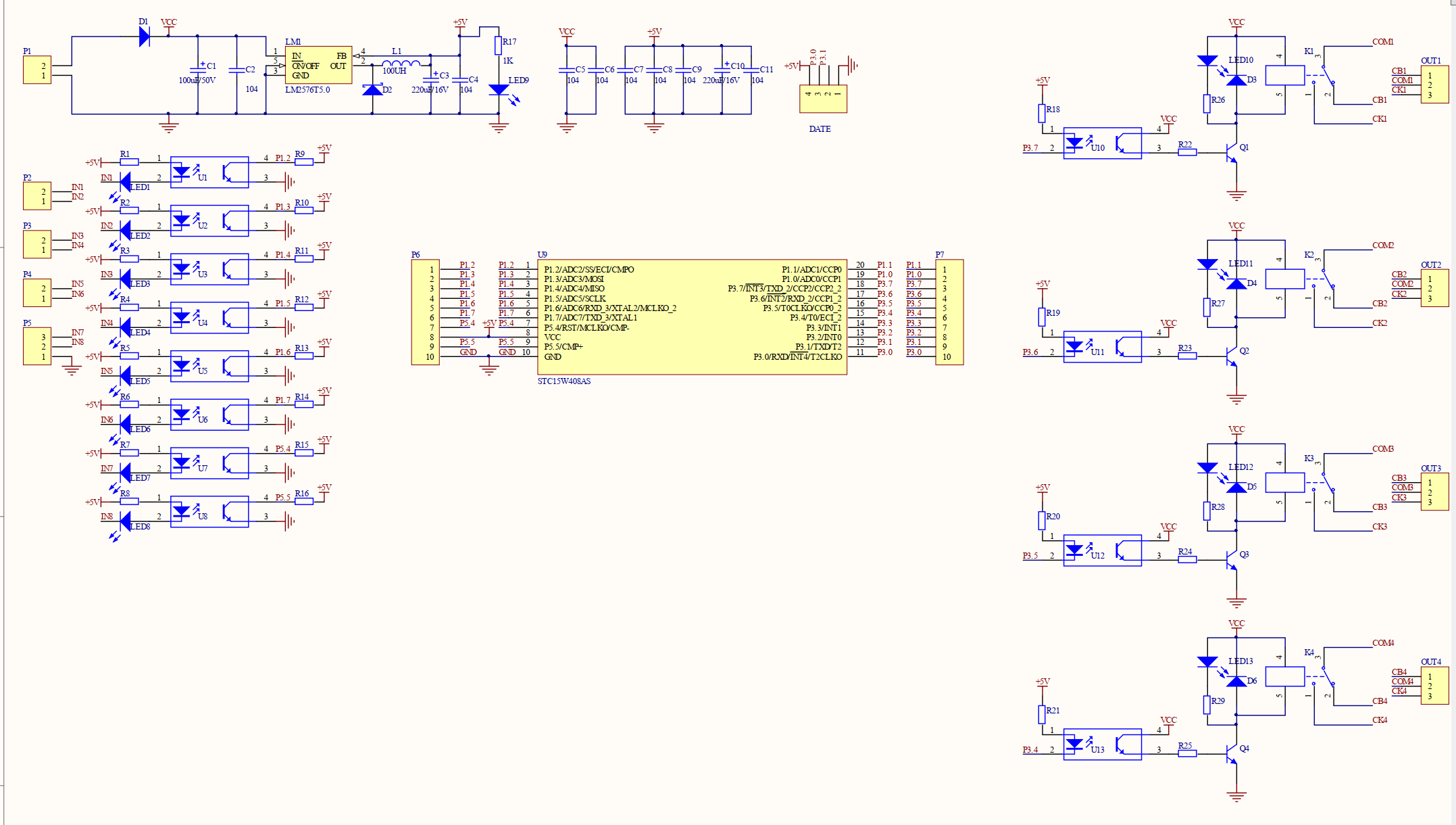

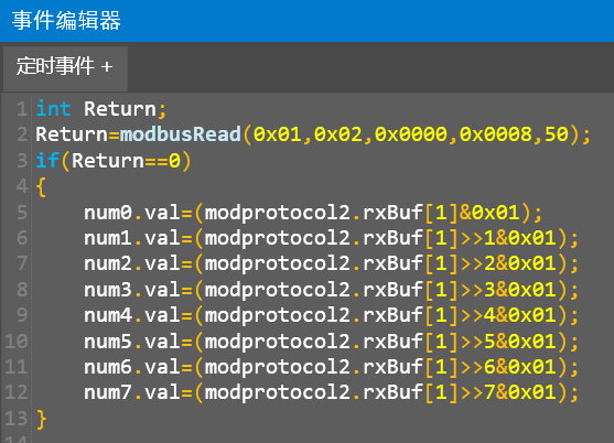

求大佬指教,这是我在论坛里下的那个大拇指测控——姚工  的485程序,他这个确实是标准的rtu协议   已经跟我的触摸屏通讯上了   现在本人有个疑惑,IN1~IN6(也就是P1.2~P1.7)包括 P1.0  P1.1的信号状态都能读出来。但是IN7  IN8 (也就是P5.4 P5.5)这两个端口读不出来 ,还有就是P3.4~P3.7这几个输出端口(控制继电器),我不知道用怎么控制。求各位大佬指教。不胜感激
