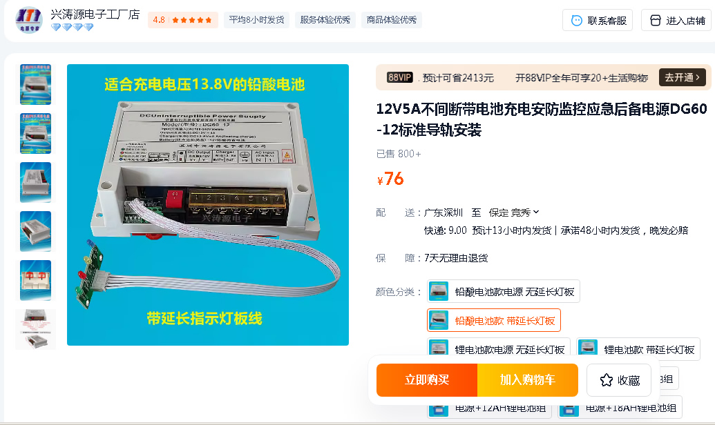

方案2:DUPS控制器+铅酸电池+稳压模块   参考价格150
这个是我目前在用方案。6A版本用了3年,配套铅酸电池,通过内部跳线可以支持锂电。因为应急照明扩容,上月刚升级了18A版本。
铅酸电池直接盘活的6合1汽车启动电源,平时通过点烟器接口取电浮充,应急产品经常吃灰,维护都省了。

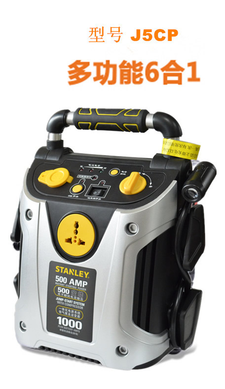

实际还并了一块闲置的12V7Ah电池,用带过流保护的开关切换。由于还有很多应急设备,还额外加了炬为的电流表。
铅酸电池充满电压高,需要额外加了一级DCDC稳压。车用的性价比最高,随便选的牌子。稳压后输出,可以用一分二的5521插头给路由器和光猫。

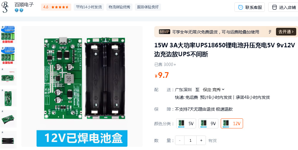

方案3:自己搭电路。比较典型的方式就是18650模块
