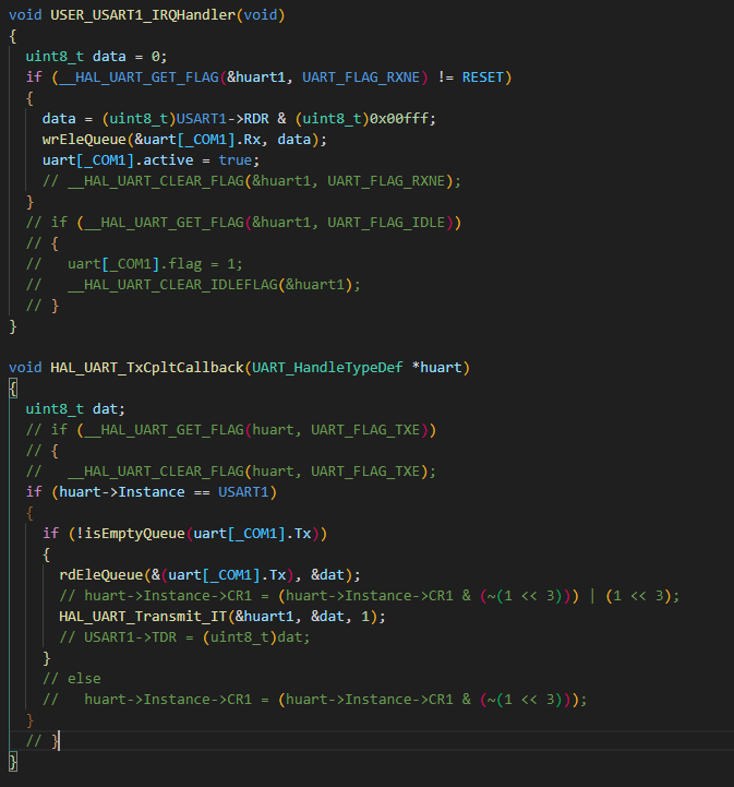

现在程序有一个问题,就是我的接收中断为
  1. void USER_USART1_IRQHandler(void)
  2. {
  3.   uint8_t data = 0;
  4.   if (__HAL_UART_GET_FLAG(&huart1, UART_FLAG_RXNE) != RESET)
  5.   {
  6.     data = (uint8_t)USART1->RDR & (uint8_t)0x00fff;
  7.     wrEleQueue(&uart[_COM1].Rx, data);
  8.     uart[_COM1].active = true;
  9.     // __HAL_UART_CLEAR_FLAG(&huart1, UART_FLAG_RXNE);
  10.   }
  11.   // if (__HAL_UART_GET_FLAG(&huart1, UART_FLAG_IDLE))
  12.   // {
  13.   //   uart[_COM1].flag = 1;
  14.   //   __HAL_UART_CLEAR_IDLEFLAG(&huart1);
  15.   // }
  16. }
然后我有一个发送数据的函数,但是现在我的接收中断接收不到数据,里面一直为空,为什么?主函数里面也调用了__HAL_UART_ENABLE_IT(&huart1, UART_IT_RXNE);__HAL_UART_ENABLE_IT(&huart1, UART_IT_RXNE);

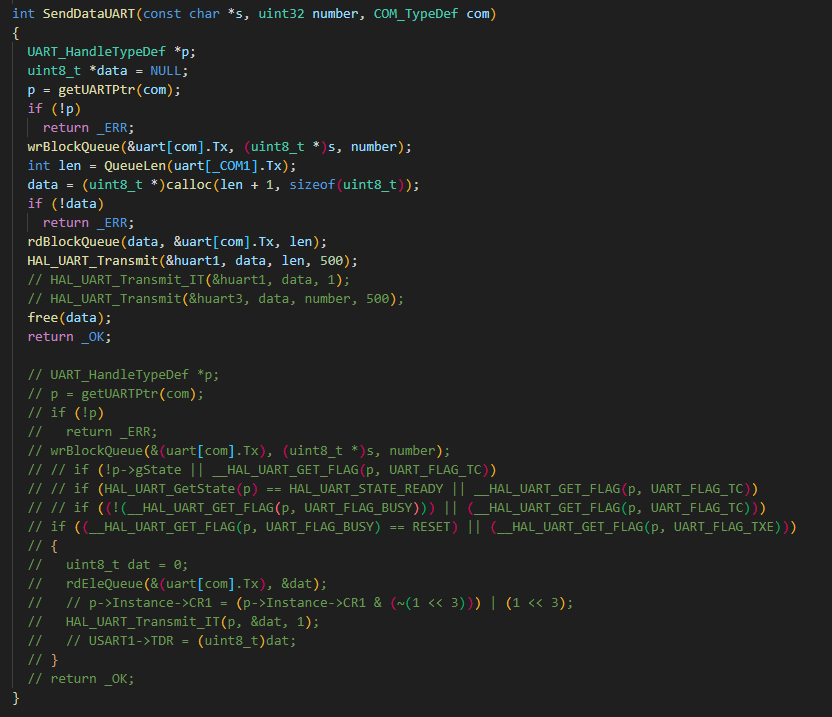

  1. int SendDataUART(const char *s, uint32 number, COM_TypeDef com)
  2. {
  3.   UART_HandleTypeDef *p;
  4.   uint8_t *data = NULL;
  5.   p = getUARTPtr(com);
  6.   if (!p)
  7.     return _ERR;
  8.   wrBlockQueue(&uart[com].Tx, (uint8_t *)s, number);//将s写入到环形缓冲区中,写number个数据
  9.   int len = QueueLen(uart[_COM1].Tx);//求环形缓冲区的长度
  10.   data = (uint8_t *)calloc(len + 1, sizeof(uint8_t));
  11.   if (!data)
  12.     return _ERR;
  13.   rdBlockQueue(data, &uart[com].Tx, len);//将环形缓冲区中的数据读出来,读len个长度
  14.   HAL_UART_Transmit(&huart1, data, len, 500);
  15.   free(data);
  16.   return _OK;
  17. /* 本意是想使用这个来触发HAL_UART_TxCpltCallback回调函数,但是最后测试也不行 */
  18.   // UART_HandleTypeDef *p;
  19.   // p = getUARTPtr(com);
  20.   // if (!p)
  21.   //   return _ERR;
  22.   // wrBlockQueue(&(uart[com].Tx), (uint8_t *)s, number);
  23.   // if ((__HAL_UART_GET_FLAG(p, UART_FLAG_BUSY) == RESET) || (__HAL_UART_GET_FLAG(p, UART_FLAG_TXE)))
  24.   // {
  25.   //   uint8_t dat = 0;
  26.   //   rdEleQueue(&(uart[com].Tx), &dat);
  27.   //   // p->Instance->CR1 = (p->Instance->CR1 & (~(1 << 3))) | (1 << 3);
  28.   //   HAL_UART_Transmit_IT(p, &dat, 1);
  29.   //   // USART1->TDR = (uint8_t)dat;
  30.   // }
  31.   // return _OK;
  32. }
  1. 回调函数为
  2. void HAL_UART_TxCpltCallback(UART_HandleTypeDef *huart)
  3. {
  4.   uint8_t dat;
  5.   if (huart->Instance == USART1)
  6.   {
  7.     if (!isEmptyQueue(uart[_COM1].Tx))
  8.     {
  9.       rdEleQueue(&(uart[_COM1].Tx), &dat);//从环形缓冲区中读取一个元素
  10.       // huart->Instance->CR1 = (huart->Instance->CR1 & (~(1 << 3))) | (1 << 3);
  11.       HAL_UART_Transmit_IT(&huart1, &dat, 1);
  12.       // USART1->TDR = (uint8_t)dat;
  13.     }
  14.     // else
  15.     //   huart->Instance->CR1 = (huart->Instance->CR1 & (~(1 << 3)));
  16.   }
  17. }
