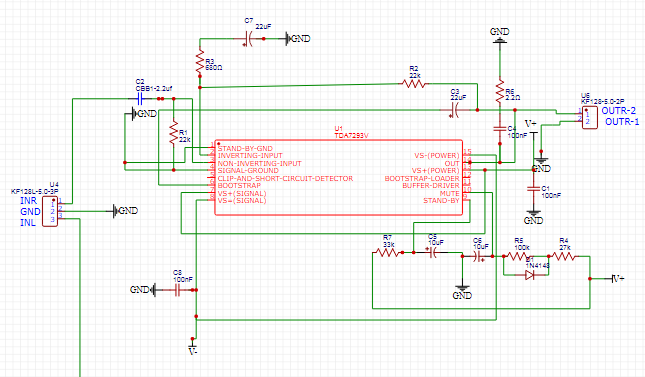

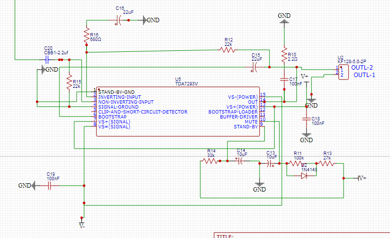

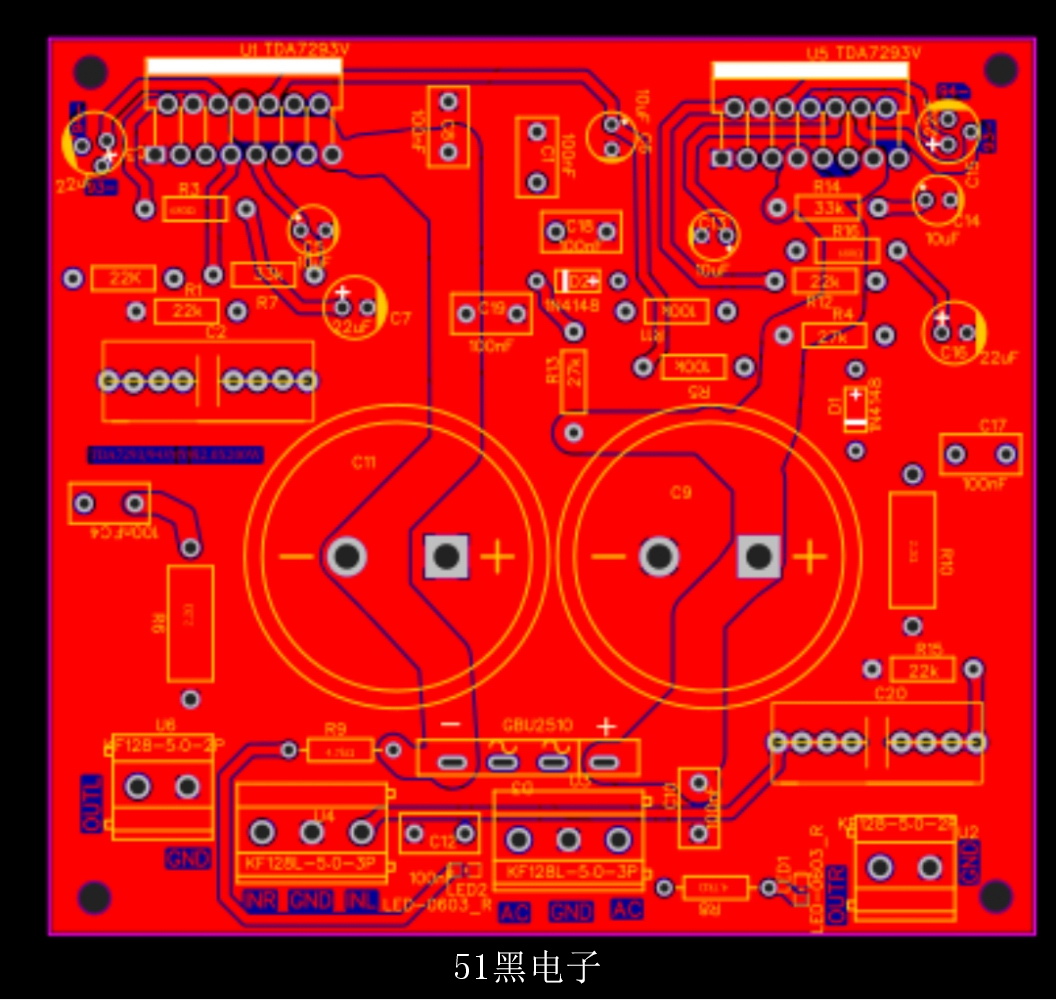

自画tda7293-94双用功放板后级pcb2.0X200W已验证好无杂音

ID:1130604 发表于 2024-8-16 23:57 来自触屏版 | 只看该作者
pcb正面图
ID:1130604 发表于 2024-8-17 12:32 来自触屏版 | 只看该作者
huangchaoming86 发表于 2024-8-16 23:57
pcb正面图
光绘格式Gerber可以直接生产,c1和c20是输入耦合电容,用63V以上1—2.2uf,r6和r10是2.21W,电源指示灯开发的时候是做的贴片的0603led,不需要指示灯的可以不装。
ID:1130604 发表于 2024-8-17 12:33 来自触屏版 | 只看该作者
pcb正面图
两个大电容是50-63伏,10000uf,如果用93或94的话,50V22uf电容正极不变,负极改变位置,到93—就是用93功放芯片,负极插到94—就是用94的功放芯片

ID:876947 发表于 2024-8-31 11:23 | 只看该作者
直观感觉不好。首先输入端与交流整流及输出端在同一位置,并且输出端和交流输入包裹着输入端,这犯了HiFi设计上的大忌。其次输入与输出线路这么相互从南端走到北端从北端走到南端及不可取!还有输入一RC个一个CR不知道作者是怎么想的?唯一一点大电流大面积敷铜这一点做的比较好。我也在学习中望共同探讨!
ID:1130604 发表于 2024-9-4 17:14 | 只看该作者
白水大虾2016 发表于 2024-8-31 11:23
直观感觉不好。首先输入端与交流整流及输出端在同一位置,并且输出端和交流输入包裹着输入端,这犯了HiFi设 ...
你说的是理论上你说的这些我都知道,但是分开输入或者在ic附近输入极不方便,但是我的实际效果还是可以的。

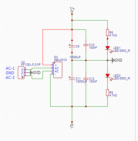

ID:1130604 发表于 2024-9-15 22:21 | 只看该作者
官方原理图自画
声道1
声道1
声道2
声道2
整流滤波电路
整流滤波电路
