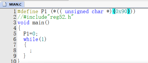

为什么32的寄存器可以这样操作,而51单片机的不行
32的是可以直接将地址强制类型转化为指针,然后再解引用,就可以直接给这个寄存器赋值操作了。
但是51的不行,不知道干嘛,

ID:258566 发表于 2024-8-21 20:54 | 只看该作者
可以的,你那个括号有问题。

ID:1034262 发表于 2024-8-22 09:58 | 只看该作者
51的寄存器只能直接寻址操作,不能用间接寻址,所以不能用指针。

ID:21455 发表于 2024-8-23 14:47 | 只看该作者
我尝试回答,不知道是否有误,请指正。
1、51特殊功能寄存器与RAM使用统一编址,如果用这种指针方式访问,编译器不知道指向哪个鬼,编译器会给出警告说:内存空间或许无效。
2、所以,51使用关键字SFR访问特殊寄存器。如:sfr   P1  = 0x90;        //P1口数据寄存器

#define I2C_SR                    *(_IO  uint8 xdata *)0x402b        // RV:  00H      I2C状态寄存器

3038838599 发表于 2024-8-24 16:08
是的 我也是看见过别的51内核的单片机这么做,所以才需要搞懂
#define I2C_SR                    *(_IO ...
这个寄存器地址是在xdata区域,不在0x80--0xFF,所以可以这样定义,大多数寄存器地址是0x80--0xFF,需要使用直接寻址,
如果用间接寻址访问0x80--0xFF,就是访问idata的RAM,
如果用直接寻址访问0x80--0xFF,就是访问寄存器
0x00-0x7F可以是data区,也可以是idata区
如果用间接寻址访问0x00--0x7F,就是访问idata区
如果用直接寻址访问0x00--0x7F,就是访问data区

总而言之
0x80~0xFF地址的寄存器只能用SFR来访问, 如
sfr P3 = 0xB0;
P3 = 0x0F;

ID:624769 发表于 2024-8-26 21:08 | 只看该作者
你稍微懂一点点的 硬件知识,就不会有这个问题了。
指针访问属于 “间接访问”。
而51的SFR 属于 只能"直接访问",是不能用指针访问的。
至于,51的扩展寄存器 XSFR 属于只能“间接访问”,即无论如何都必须通过指针才能访问的。
