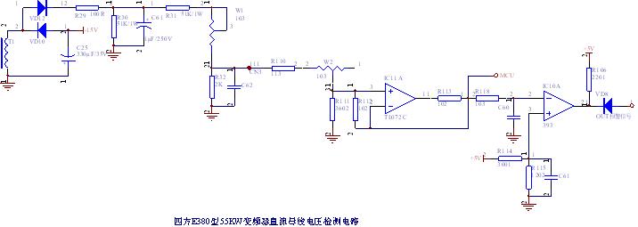

别太依赖万用表——四方E380型55KW上电报欠电压故障
ID:344848 发表于 2024-8-25 20:57 | 只看该作者 回帖奖励 |倒序浏览 |阅读模式
专业的人干专业的事儿。怀疑电容不良时,建议用ESR内阻表或直流电桥测量其性能,仅仅依赖万用表或普通电容表,有可能会使“作案者漏网”的。
