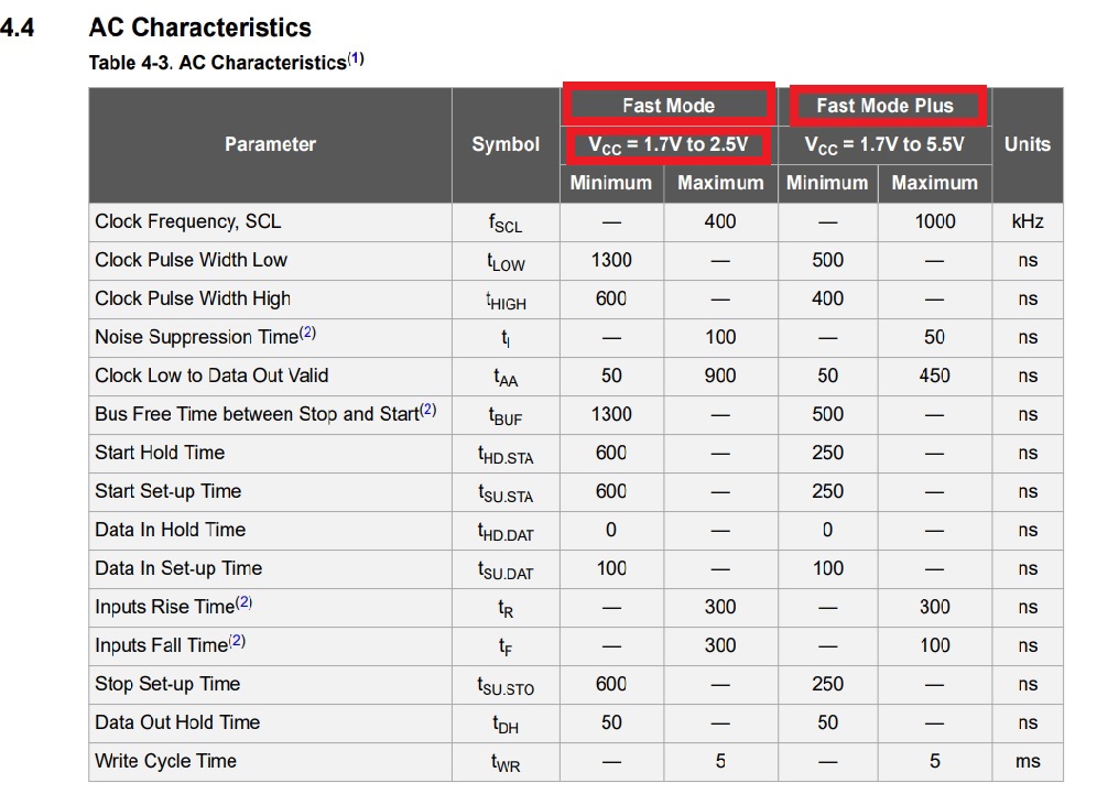

使用一颗I2C接口的EEPROM,供电电压是3.3V,速率为Fast Mode 400khZ, 需要严格确定上拉电阻值,查阅规格书后,
在电气特性参数里,只看到在Fast Mode模式下,只有Vcc=1.7v~2.5v测试条件下的Rise time, fall time值,没有3.3V下的测试值。
我芯片用的是3.3V电压,如何知道此电压下I2C 信号的fall time,rise time?不明白3.3v这么常用的电压,为什么规格书上只在1.7v-2.5v范围内做了测试?
3.3v电压下的参数是否可以参考1.7v-2.5v的数据?
希望高手指点。

ID:624769 发表于 2024-8-26 20:55 | 只看该作者
你测试一下不就好了? 加快速度后是不是能 成功 读写, 测试数据表只是给一个参考, 具体能到多少还是看你自己尝试.
ID:344848 发表于 2024-8-27 06:59 | 只看该作者
已经包含在Fast Mode Plus中。
