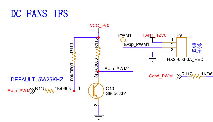

PWM的开关频率不高,只有5V/25Khz, 正常使用时是3个风扇并联,偶尔会出现三极管Q10烧毁短路,功能失效,想讨论下三极管烧毁的原因,以及改善方案;初步有一种怀疑是风扇的电压是12V,PWM的上拉是5V,在地线不接的情况下,风扇的PWM会与三极管形成了回路,如果地线信号接触不良反复横跳,容易造成三极管损坏;除此以外还有其他的可能嘛?

PWM1处对地加个二极管,你用的是风扇,电机的自感没有续流通道,导致三极管正压击穿短路,加上三极管导通内阻大,发热严重,所以容易烧。简单点可以在电机上临时并联一个阻容串联的吸收元件。

25k频率不能说很低,不清楚电流多大三极管型号,大电流输出,三极管基极电流需要喂饱,没喂饱肯定烧。
竟然是是烧毁,平时的温度怎样?还有市场直接拿cj的9成概率是假货,假货电流缩水严重等等。

三极管导通后阻抗值太大,直接使用MOS即可!
ID:879348 发表于 2024-8-27 08:02 | 只看该作者
改用MOS管,低压情况下,同等封装耐压,三极管的承受瞬间电流能力很弱的
ID:136485 发表于 2024-8-27 08:37 | 只看该作者
用的什么参数的三极管,三极管输出端有加二极管吗

电机是感性负载,不排除感应电压反向导致电流冲击,可以加上一个二极管防止反向电流冲击,选择二极管时注意二极管的压降以及工作频率

这么小的工作电流,烧毁前一定是被击穿了。研究一下三极管后面是不是直接接了感性负载。
ID:582276 发表于 2024-8-27 19:11 | 只看该作者
一般加RC浪涌吸收电路或加续流二极管。

正常工作温度正常,手摸上去都没温度,风扇的最大电流是450mA,最多接三个风扇1.34A ,用的三极管是  SS8050V ,VCEO=25V/IC=1.5A

风扇内部有独立的驱动器接收PWM信号驱动风扇电机吗?为什么5V PWM驱动信号不与12V电源隔离?
