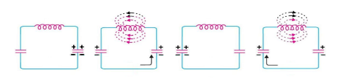

ID:1100060 发表于 2024-9-6 00:27 | 只看该作者
电抗无功的存取,是啥情况?!
行家及教授们也许觉得不值一哂,不屑一顾,菜鸟或中学生也许亦懒得思考,
电抗,至今仍不过是两种,电感及电容,纯电抗,单个使用或同类组合,换向点都是在电源电动势的峰值 !
那么,电流跟电动势就会有 90° 的相位差,但有一点大家可能忽略:无功的实际电平,它因电动势而生,紧随于电动势,像电阻的电压降那样,是同相的 !
理想电阻的伏安特性,是 电流跟电动势(或电压降)的比例 恒久不变,那么,电流最大的时间点 当然就是电动势的峰值,电流方向紧随电动势的极性同步交变,换向点在交流基线(亦就是过零),这个没异议吧?!
问题就在这里,LC谐振时,槽路的总合电抗不是「纯阻性」的吗,但是,电阻的导电机制跟电抗不一样,电抗,即使运行于谐振状态,换向点依然是在电动势峰值,以无功形态存在的瞬时电流不可能跟电动势成正比,唯一能套用理想电阻法则的,就是〖I≡0〗,任何瞬间都是,零 !!

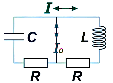

ID:1100060 发表于 2024-9-16 01:01 | 只看该作者
图中的那个 I,可代表自由震荡时在槽路里「成长」的电流,亦可代表电源,大家可把电源 脑补 到 I 这个位置去。
如果我把这 I 脑补成一个纯直流电源的EMF,那么,电位就是左负右正,看看现今司空见惯的软开关电路,那些元件的排序,不就像这样吗?!
直流恒压源对交流是相当于短路的,不过实际上,在C里头会有跟EMF相等的静电势贮藏着,但这贮能  完全无碍于自由震荡的进程,亦不会被槽路所征用,
除非以负阻或可控性元件跟C并联,才可把C内的贮能扫除,软开关系统的情况就是如此,还有,简约型的考毕兹震荡器也能做到。
ID:1100060 发表于 2024-9-19 00:19 | 只看该作者
这图的初步构思本非如此,可当我画成这般模样时,我突然想到,
切断元件跟元件的联系,或把某区域跟系统隔离,开路并非唯一的方法,短路也是可以的,
还有就是,为何在LC槽路并联电阻可遏制寄生震荡,总算是有点明白了,如果中间的那根线 既无阻力又没有EMF (或者这EMF是DC恒压源),则L和C两者就无法互动了吗?!

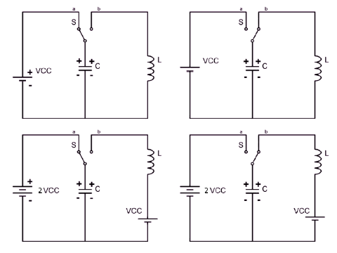

ID:1100060 发表于 2025-5-26 23:54 | 只看该作者
LhUpBJT 发表于 2024-9-16 01:01
图中的那个 I,可代表自由震荡时在槽路里「成长」的电流,亦可代表电源,大家可把电源 脑补 到 I 这个位 ...
补个图,
根据电子电路理论,恒压电源是「交流短路」的,
但在研习谐振章节的过程中,我忽视了,只看到恒压电源或元件的钳位作用,
LC摆振,是无功互换,把LC槽路挂载到恒压直流电源上,还不被钳得贴贴服服?!
最近才醒觉到,恒压源在LC槽路内等同导线,完全不会妨碍无功的迁移交换,衹是让电容兼担隔直作用,在电容内留下等于电源电压的静电势,这静电势成为LC摆振的交流基线,震幅跟经典槽路无异,
在软开关电路的Vcc,就是在图下半部中跟电感串联的那一个,2Vcc是不允许存在的,只能留下那个电容,〖开关谐振〗时,电容被电感充电至2Vcc甚至更高 (成为有源器件承受的电压应力),如果电容充电没超过甚至不到2Vcc,就无法透过电感将自己清空。

ID:1100060 发表于 2025-5-31 16:48 | 只看该作者
LhUpBJT 发表于 2025-5-26 23:54
补个图,
但在研习谐振章节的过程中,我忽视了, ...
直流恒压源不妨碍LC的无功交换,但会影响电感的压降,
电感、电容、电源与开关,四物串联,是buck拓扑,增压比远不及boost,而且会受电容状态的影响,
现实中的电感不是理想元件,贮能多寡不光看电流,还是压差的函数,若然电感两端电位相等,那就感不起来了,那么,点击按钮也不会激发自由震荡。
17#
ID:1100060 发表于 2025-5-31 17:17 | 只看该作者
先前讲过,如果电感串联了Vcc,那个给电容预充的2Vcc就不需要,
电容若是空的,电路接通就能把电容灌至2Vcc,然后就是衰减震荡,跟没有串入Vcc一样,
把这Vcc换成规格跟C相同的电容並且以Vcc预充,C不充,当电路接通,就会发生 乒乓效应,
两个电容一空一满交替轮换,但电压不交变,也不会发生倍压现像,这乒乓效应,老师、书本、互联网,都似乎没觉着有甚么介绍。

ID:1100060 发表于 2025-6-7 19:45 | 只看该作者
补个图,
不受纯直流恒压源钳制的,是串联谐振,
並联谐振並联的,如果是恒压源,就只能是交流或脉冲直流,
2Vcc,纯为在自由震荡实验进行前给电容预充而设,不该存在于电路中,
而软开关电源是完全不需要这预充操作的,不预充的话,当LC槽路发动后,电容甚至可被电感灌至比2Vcc还高些,然后就是,清空,灌高,再清,再灌……,贮能摆幅一波低于一波 (亦就是电容清不空了的情况),到最后就是,电容电压静止于 Vcc,自由震荡终结,就跟电感没串Vcc的经典范例 (最终,槽路里空空如也) 一样。
