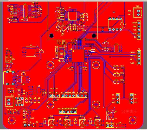

基于stm32单片机的智能血压计软件硬件设计 程序原理图PCB
自己diy的一个小项目,还有很多可以开发!
