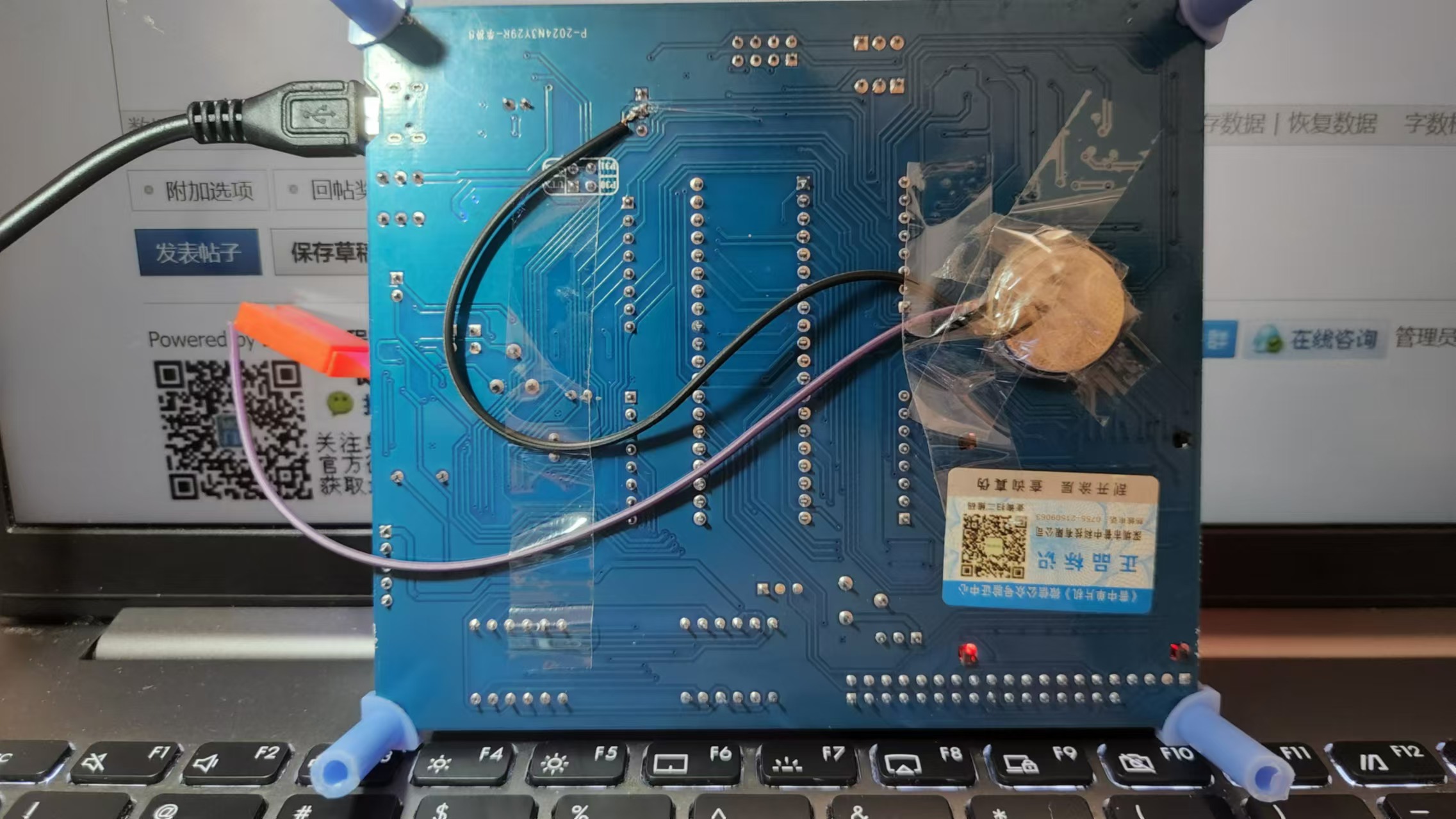

闲话少叙,我们先来 hack 普中-51 单板机(A2 型)上 RTC 芯片 DS 1302, 把这款板子上的这个设计【缺陷】hack 掉,让板子能够真正做到(断电后也能) 实时计时(包括 日月天-星期)....
【免责声明:你如果按照本贴改动你板子上的软硬件,贴主对可能产生的任何损害一概不负任何法律责任 】
材料和工具:
* 一颗3V 可充电 锂电池(例如 ML 2032)
* 两根杜邦线
* 一个微型芯片管脚夹具 (我牺牲了一个 用在数字逻辑仪上的测试夹具)
* 电焊等
* 普中-51 单板机的官方电气线路图、说明书
步骤:
* 断电

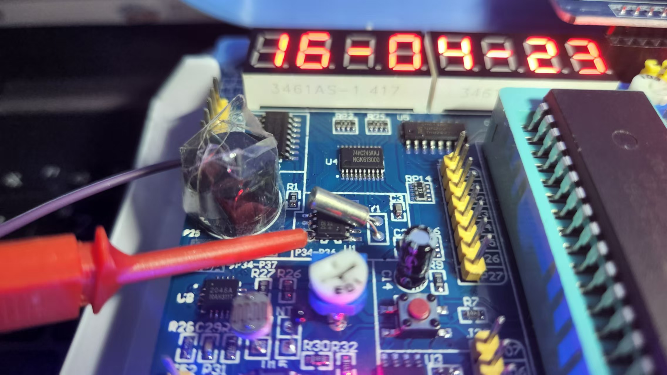

* 锂电池 (+)极和DS 1302 的VCC1 连接。板子原来设计是VCC1 悬空,(板子正反面都)没有引出,供大家玩一下。
* 锂电池 (- )极和板子的 GND 连接
   (注:“连接” , 可以理解为焊接、夹接等等任何你认为方便的线路导通连接 ....  DS 1302 贴装芯片的管脚间距较小,焊接需要很好的焊接工具和水                 平,我就偷懒了,用数字逻辑仪上的测试夹具夹一下 )

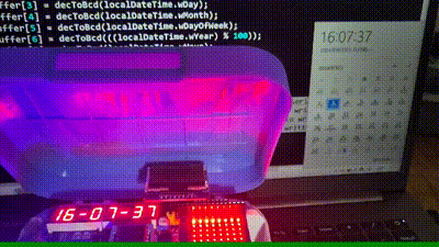

* 修改(官方)【 18-串口通信实验】当中的字符接受代码,使得单片机能够从 Windows PC 主机收取完整的时间-日期信息:
if(UART_RX_STA&0x8000)//判断串口是否收到完整的 9 字节时间-日期数据(7 Byte RTC 寄存器数据 + 2 Byte 通信结束标志)
    ds1302_write_byte(0x8E,0X00);        // 准备更新 ds1302 RTC 当中的 时间-日期数据
    for(i=0;i<7;i++)
      ds1302_write_byte(gWRITE_RTC_ADDR[ i],UART_RX_BUF[ i]);  // 逐字节更新 ....
   ds1302_write_byte(0x8E,0X80);  //禁止写RTC,主要是防止管脚上偶发信号【噪音,毛刺】意外破坏RTC 里面的内容
   beep_alarm(50,15);         // 给一个完成任务的蜂鸣器提示。。。 可有可无。。。。
   key_value = 13;// effectively jump to key-13 process,这个key_value 变量的来源是有故事的,以后再讲吧。
   UART_RX_STA=0;////清除标记,以便下次接受新的 日期-时间更新数据
* 在 PC Windows 上写一个小程序 ( 偷懒的可以用 教程里推荐的串口通讯程序 把时间-日期数据 手工发给单片机,但无法和PC 上的时间准确同步 )

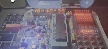

在 Windows 命令窗口下 用 cl 命令编译-链接成 .exe 可执行文件. 你的PC 机需要安装MSVC 编译系统( 不需要IDE),才能使用cl.exe
* 运行单片机的 UART 数据接受等待循环代码,同时在PC 端运行上面提到的windows 程序,51端收到数据后跳出循环,在LED 数码管上显示和PC 端同步的时间日期即可 。。。。

一图(姐)百讷, 大家看看图片和视频吧 。。。但这个(老古董 ... 还在用 Flash 插件... :))网站好像没有办法从我的PC 上传mp4 视频... 刚注册没有几天,还不会玩这个网站,多多包涵啊。

和 Windows PC 时间同步
和 Windows PC 时间同步
夹住Vcc1 管脚
夹住Vcc1 管脚

动画-同步
动画-同步
动画-断电后再上电
动画-断电后再上电
