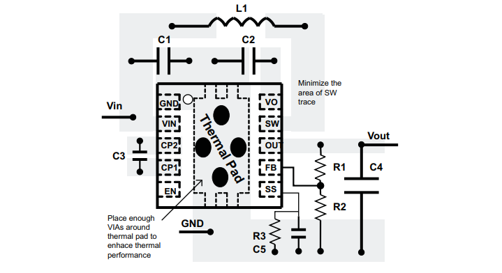

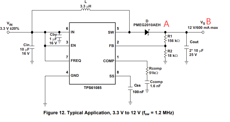

      请教一下各位。最近看DCDC的升压芯片TPS61085的资料,发现推荐的配置图里反馈分压电阻的位置如下图:
      有点不太明白的是,为什么原理图里它从A点开始反馈,而不是B点呢?
      看了几个别的型号的芯片手册,也大多是这样的;BUCK类的芯片也大多是这样的。
      按理从B点开始反馈,电源经过Cout后不是变得更加稳定吗?而且各种资料里也提到过,为了避免开关电源芯片出口的干扰,反馈回路最好离SW和二极管远一点, 从B点开始反馈不是也更符合这个要求吗?

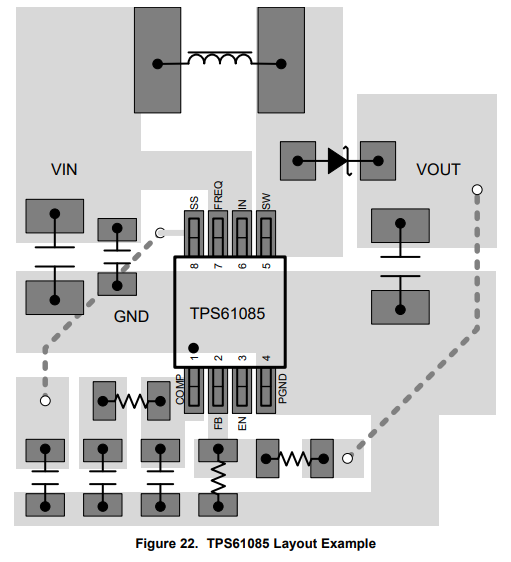

原理图当然只是原理图,不会指明怎样优化布线。要看PCB布局

A点到b点是一段导线,反应在PCB上可能就是不到1cm的铜箔它的阻值可能只有0.0001Ω,然后你这段导线上面隔了1cm它就有波纹了吗,

    A点和B点确实不远,但它们之间隔了两个10UF的陶瓷电容,还是有区别的。A点靠近SW,是类平缓山峰形状的波形;而B点经过滤波,波形已经是接近于平滑了。

谢谢,因为之前看过一个讲座,分别展示了A点和B点的电压波形,B点的要平滑多了,所以还是有点迷糊在电压值相同的情况下,为何不从更平滑的一端采样,我再想想。

        谢谢,我找到的产品手册里居然没有这个LAYOUT图,从图上看似乎确实是采样在了B点。我下午翻看了一些资料,各种BUCK和BOOST芯片,采A点B点的都有,还有很多是A点B点不明确(同在一大块铺铜区上,非直线)。下面这个图是TPS61093的PCB布局建议,它却是采在了A点。
       也许它真的是采A和B区别不大,所以厂家都未明确界定。
       但实际使用中还是有区别的,之所以提出这个问题,正是是因为遇到了这种区别:上周做了几块实验板,本来是从B点采样的,但检测到电压不太稳定,把采样点移到A点后,就都正常了。当然也有可能是偶然现象,有待进一步探讨。

B点会更好些,仅仅是好些,如果ab距离非常短取a点也可以,不稳定的原因是FB引脚处理不当引入干扰导致,比如取B时,不是采用电阻靠近FB而是FB引出很长的走线再电阻接B点。

在电容之前取样,大多是输出滤波电容是小电容的,10uF以下的,而且取样的点也不会离电容太远,这样的话,取样到的电压就跟输出的实际电压差不多的
如果输出滤波电容是大电容的话,基本都是在电容后取样的
高频电路取样的点,在PCB上,哪怕是1mm的距离,产生的结果都可能是不同的两个结果
10#说的并不对,采样电阻,特别是拉地的那个电阻(上图的R2),一定要离FB很近,走线一定要短
大部分的电路都是要在滤波电容之后取样反馈的,而且也是必须的
不然,输出电压不稳定,波纹很大的,对于没有模拟电路的电路可能影响不大
如果电路中有ADC或者音频电路,影响可以直接体现出来
