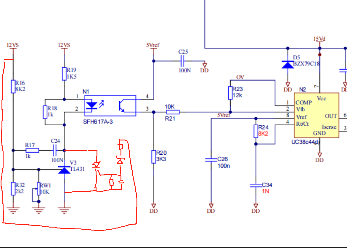

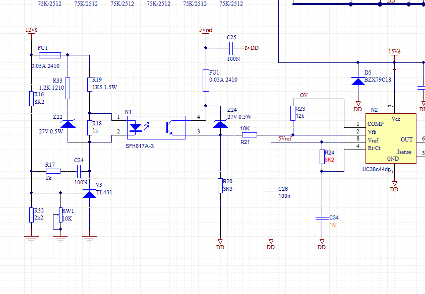

主检老师要求光耦两端要加过压保护电路,不知道怎么加
谢谢大家

在光耦1-2脚反向并联一个1N4148开关二极管!
ID:709761 发表于 2024-9-7 17:10 | 只看该作者

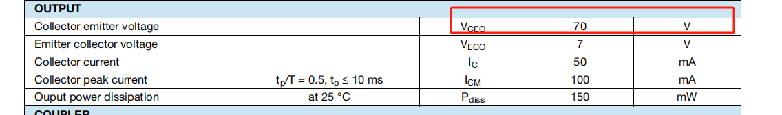

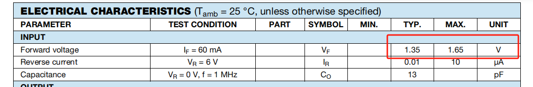

4148反向击穿电压75V
ID:709761 发表于 2024-9-7 17:12 | 只看该作者
这样改,是否可行。

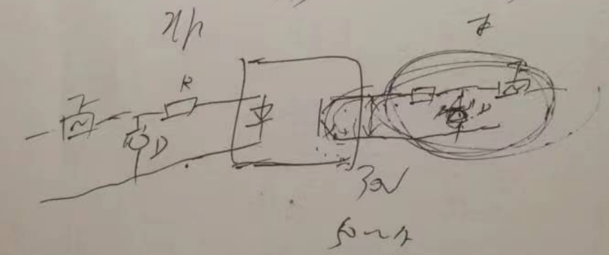

ID:466250 发表于 2024-9-7 22:43 | 只看该作者
还是提供一下次级的保护吧!单向可控硅可改用2个三极管搭。

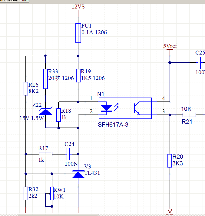

ID:344848 发表于 2024-9-8 07:40 | 只看该作者
1、保险丝加稳压管作过压保护是有风险的,保险丝的熔断是需要一定的能量,换句话说是需要一定时间。
2、稳压管Z22+电压R33稳压值大于你的设想15V过压保护。
3、实际稳压管击穿时阈值处弯曲而不够陡峭;
4、稳压管存在误差,通常为±10%;
5、假设按照你的设想15V过压保护,而实际过压值不超过输出电压的20%,15V电压过压值超过20%。
6、假设按照你的设想15V过压保护,光耦仍有电流通过,而不是你设想的没有电流通过。
ID:344848 发表于 2024-9-8 07:47 | 只看该作者
解决方案,详见我在帖子http://www.51hei.com/bbs/dpj-237446-1.html中的回复!
这种保护仍然无法达到使光耦的三极管截止,反而增大光耦发光二极管导通电流,导致过压电压进一步增大。
ID:466250 发表于 2024-9-8 15:53 | 只看该作者
光耦三极管要截止需要初级做保护,次级保护只能让电源打嗝状态。还要你的理解也很有问题,光耦发光加强,开关电源会调低PWM占空比,最终会维持光耦在一定的发光强度,好好理解一下吧。

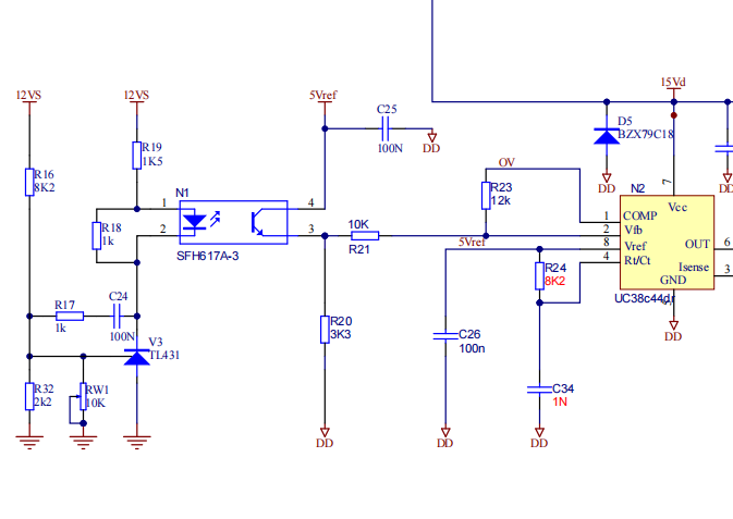

ID:709761 发表于 2024-9-9 11:32 | 只看该作者
这样加,可以吗

ID:592807 发表于 2024-9-10 11:10 | 只看该作者
R18干嘛用的?

直接并联两个 TVS 就可以了,
一般 发射端用 单端TVS , 接收 双向TVS.
最小功率的就可以了。 啥电压的型号都有,X宝一搜一把, 一两毛钱一个。

串联一个二极管,或反并一个二极管。

光耦三极管要截止需要初级做保护,次级保护只能让电源打嗝状态。还要你的理解也很有问题,光耦发光加强, ...
按照此理论光耦截止占空比最大,为何发光二极管并联一个电阻?

ID:1131713 发表于 2024-9-11 12:24 | 只看该作者
楼主最后发的电路是可以的。不过实际应用上纯粹画蛇添足,如果光耦损坏,那板子已经废了,把光耦保护下来也不值钱吧
