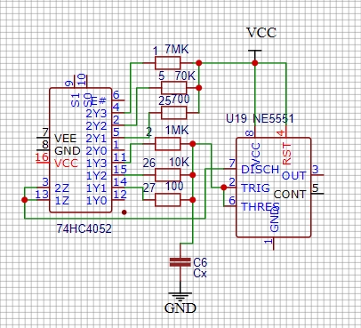

555电容测试 按照图片 增加范围 用4052分段行不行?
按照图片  增加范围     用4052 分段行不行
收藏收藏1 分享淘帖 顶 踩
ID:404160 发表于 2024-9-7 15:42 | 只看该作者
使用4052分段是扩展电路功能的一种可行方法,但需要综合考虑电路的具体情况和对信号质量的要求。
ID:344848 发表于 2024-9-7 16:42 | 只看该作者
没有考虑74HC4052导通后一路的内阻60~80Ω,两路为120~160Ω;因此建议电阻固定R1=1kΩ,R2=6.81kΩ,精度1%;电容C1=0.001μF,C2=0.01μF,C3=0.1μF,精度1%;使用导通后阻抗为毫欧的NMOS管与电容并联,三电容处于串联状态,NMOS管常态不导通,控制NMOS管的导通,可得6组不同的电容组合,可得6组不同工作频率,可满足所有测量频率要求!
ID:344848 发表于 2024-9-7 16:52 | 只看该作者
楼主提供图片一组为100Ω,两组内阻为120~160Ω;上传74HC4052数据手册!

ID:344848 发表于 2024-9-8 00:36 | 只看该作者
1、74HC4052导通电阻不是一个固定的值,它随供电电压的大小而发生变化;2、图中一组R2的值为100Ω、R1的值为700Ω,实现你的目的,需要两路导通,其导通电阻为120~160Ω。3、R1、R2的阻值与74HC4052导通电阻是同一个数量级,得到的频率值误差范围接近20%。这在工程设计不允许的。
ID:344848 发表于 2024-9-8 00:51 | 只看该作者

测试频率的准确性直接影响测量电容的容值准确性,测试频率误差接近20%,得到测量电容的容值误差可能超过20%。此方案不能用于实际的工程设计。

明白意思了,,其实只是大概想法,担心4051电流不够,其实按照表格里面用两组1 R1=10K 2 R1=1M 基本10PF到1UF 够了1UF以上改变软件测试方式,测试周期 4052内主问题用个高精度电容校队应该可以吧
ID:344848 发表于 2024-9-8 14:13 | 只看该作者
nmgbtzyf 发表于 2024-9-8 09:52
明白意思了,,其实只是大概想法,担心4051电流不够,其实按照表格里面用两组1 R1=10K 2 R1=1M 基本10PF到1 ...
固定电阻改变电容设计理念是对的,但不能使用74HC4052,画完电路后,应该清楚为何不正确了。因为在高频测试频率下,电容已经不是理想状态的电容了。

ID:344848 发表于 2024-9-9 23:46 | 只看该作者
不清楚你为何使用模拟开关?本贴板凳的控制电路原理图详见帖子中:http://www.51hei.com/bbs/dpj-235641-1.htm中24楼层的附件,其开关导通电阻是毫欧姆。

固定R1=1k,R2=6.8k,将0.001μ、0.01μ、0.1μ串联起来使用,每个电容并联一个NMOS管,控制电路详见:
