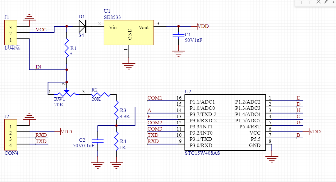

数字电压表头电路Bom
用量 规格                    标号        封装
1    电阻:1K                R4         0603
1    电阻:3.9K              R3         0603
1    电阻:20K               R2         0603
1    电阻:20K               RW1        RW-3X3-SMT
1    电容:50V0.1uF          C2         0603
1    电容:50V1uF            C1         0603
1    数码管:2381AG          LD1        2381AG
1    二极管:S4              D1         0805
1    三端稳压:SE8533        U1         SOT-89
1    单片机:STC15W408AS     U2         SO-16
10
pcb尺寸:10mm*30mm*1.0mm
15w408as数字电压表头程序和PCB文件.7z

文件里的几个原理图接线都不一样,以哪一个为准
ID:1131387 发表于 2024-9-14 13:54 | 只看该作者
这个是手撮测量电压表吗?能不能量220V
ID:102702 发表于 2024-9-15 23:11 | 只看该作者
请问R1取值多少?
ID:430492 发表于 2024-9-16 08:50 | 只看该作者
R1为啥要与单片机电源相连?作用是啥?
ID:102702 发表于 2024-9-25 16:07 | 只看该作者
有其他大神能解读一下这个电路里R1的作用和取值吗?谢谢!

发表于 2024-9-25 16:07
R1用0欧或直接用锡短接,短接上就是两线电压表,不接三线电压表

另外请问一下组装好后测量一个5V电压,显示0.21V,这个什么情况?哪里有问题了?

调整输入的分压比,应该是分压比调的不合适。

我是按照楼主电路图的元件参数来做的,固件也是用附件的,请问电路图中调整哪几个电阻可以改分压比?

测量5V时调整20K电位器,最高只有0.3V,请问电路图中哪些电阻是调整分压比例的?
RW1 R2 R3串联和R4分压。

ID:27161 发表于 2025-5-18 09:08 | 只看该作者
raymondau 发表于 2025-4-6 09:38
我是按照楼主电路图的元件参数来做的,固件也是用附件的,请问电路图中调整哪几个电阻可以改分压比? ...
调压比涉及Rw1 r2 r3 r4 ,你可以把r4或者r2换成合适的3296电位器用来测试,因为供电是3.3V,只要分压输出到单片机ad口的电压不超3.3V就可以了,具体可以调整电位器使显示实际电压就行,但想显示30V内还需要在程序里根据实际分压比做调整,要不然会出现无法自动变精度和电压超过一定值后就不会再正常显示了。

数码管不用限流电阻吗?
