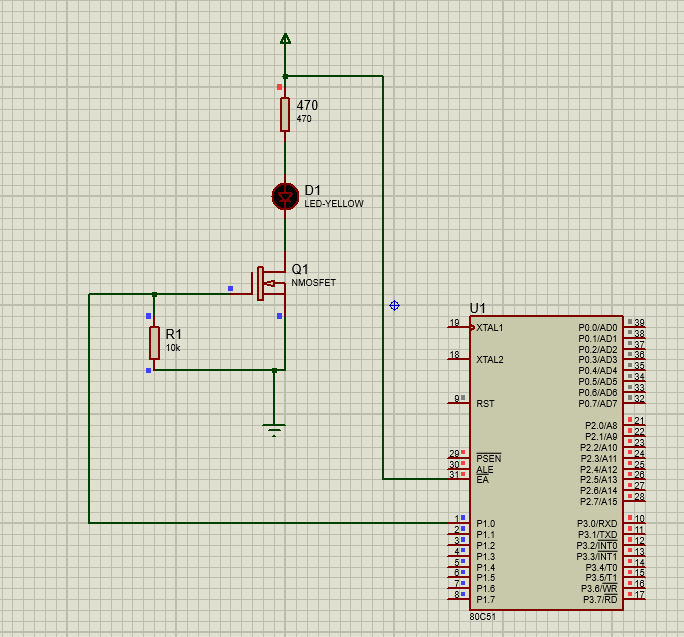

51单片机通过MOS控制灯的亮灭程序Proteus仿真电路图
代码:
  1. #include<reg51.h>
  2. void main()
  3. {
  4.         unsigned int i;
  5.         while(1)
  6.         {
  7.                 P1=0;
  8.                 for(i=0;i<60000;i++);
  9.                 P1=1;
  10.                 for(i=0;i<60000;i++);
  11.         }
  12. /* Insert your code here. */
  13. }
仿真效果图
仿真文件:
