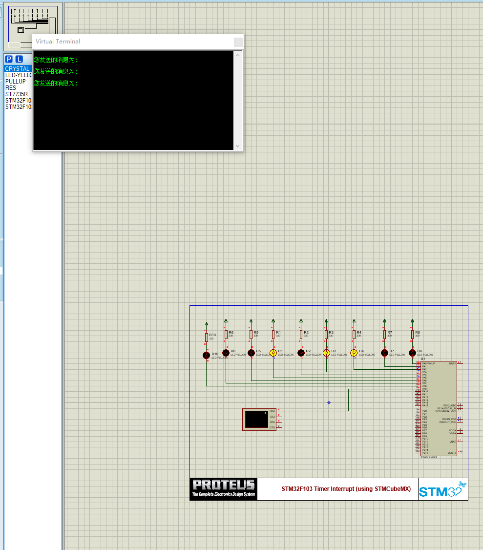

发个STM32F103单片机8任务RTX例程,带Proteus仿真
  1. #include "includes.h" /* 底层硬件驱动 */

仿真和程序: STM32F103_rtx_LED2 (1).7z (1.04 MB, 下载次数: 19)
