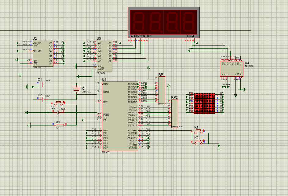

51单片机单人弹球游戏程序Proteus仿真图分享

仿真程序: Simulation.7z (48.94 KB, 下载次数: 7)
