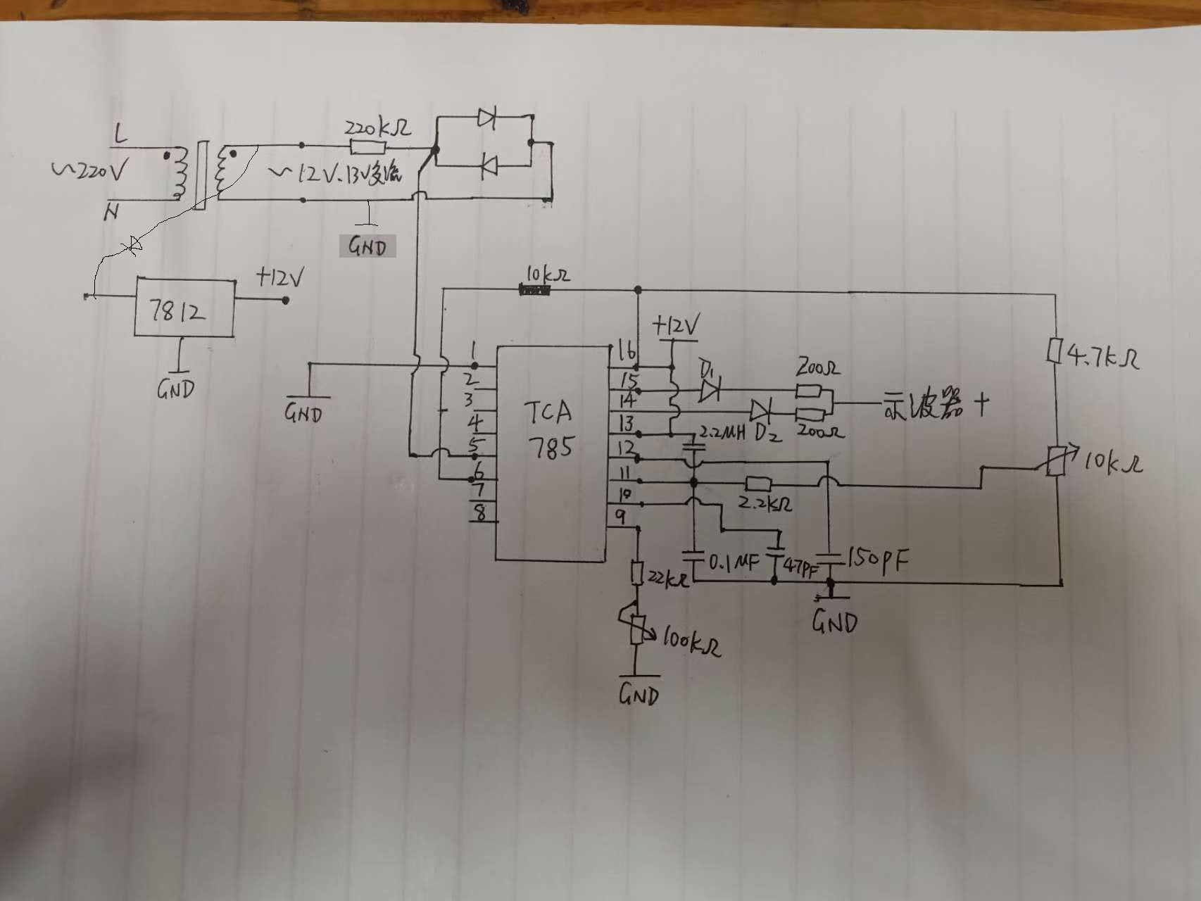

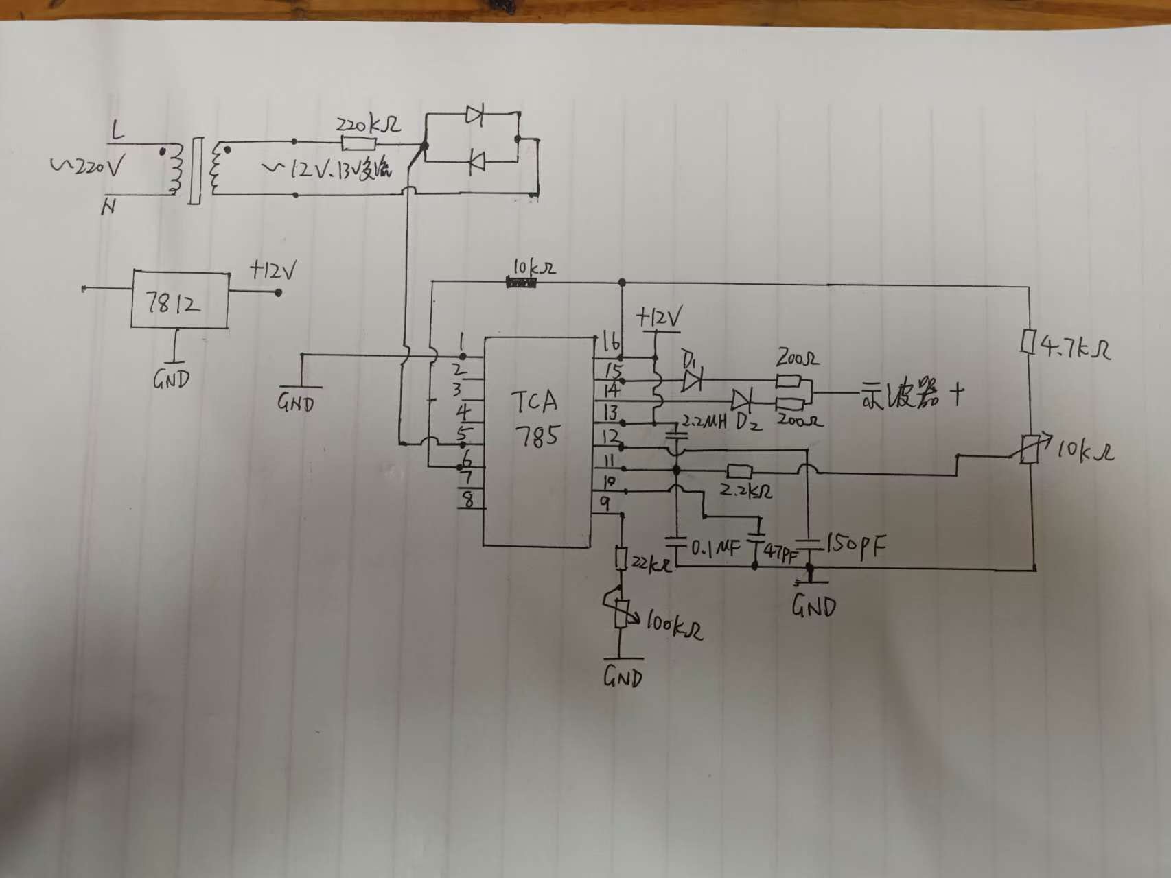

按芯片手册推荐的电路进行焊接,上电后发现芯片发热严重,观测到正确波形,但是芯片被损坏,是波形取样那边不对吗?
焊接电路
焊接电路

ID:973695 发表于 2024-9-19 11:14 | 只看该作者
是不是 波形取样接地 有问题   。就你现在的电路看不出接地是否正确。
7812如果是接同一个变压器的话不能用桥式整流,只能用半波整流。
ID:973695 发表于 2024-9-19 11:33 | 只看该作者
类似这样的电路
