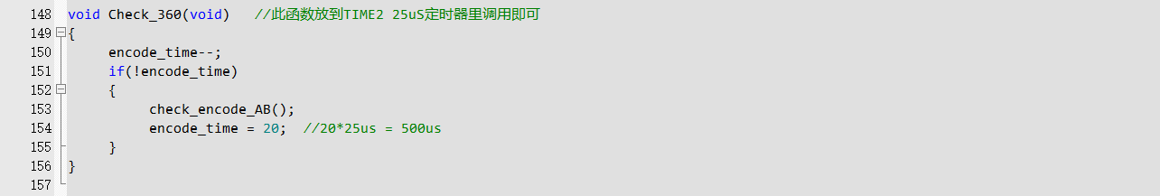

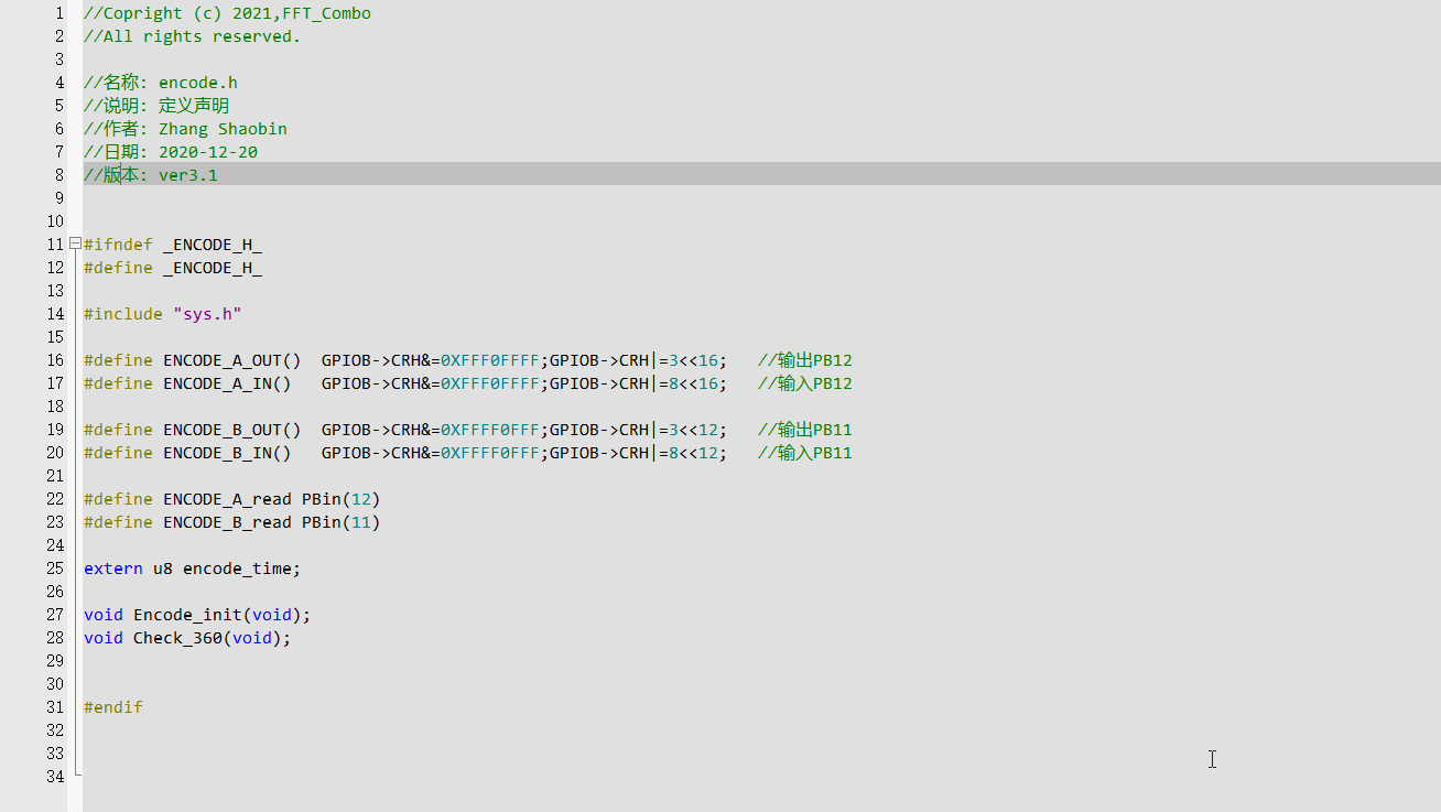

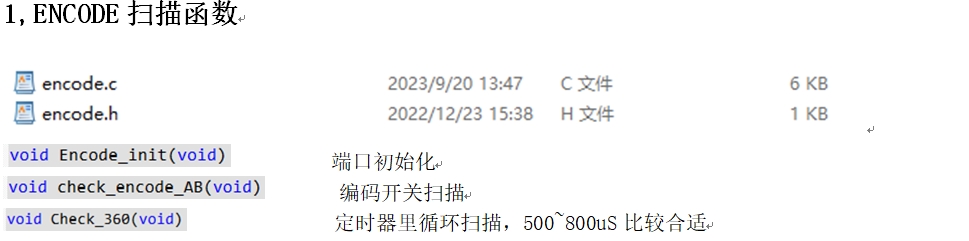

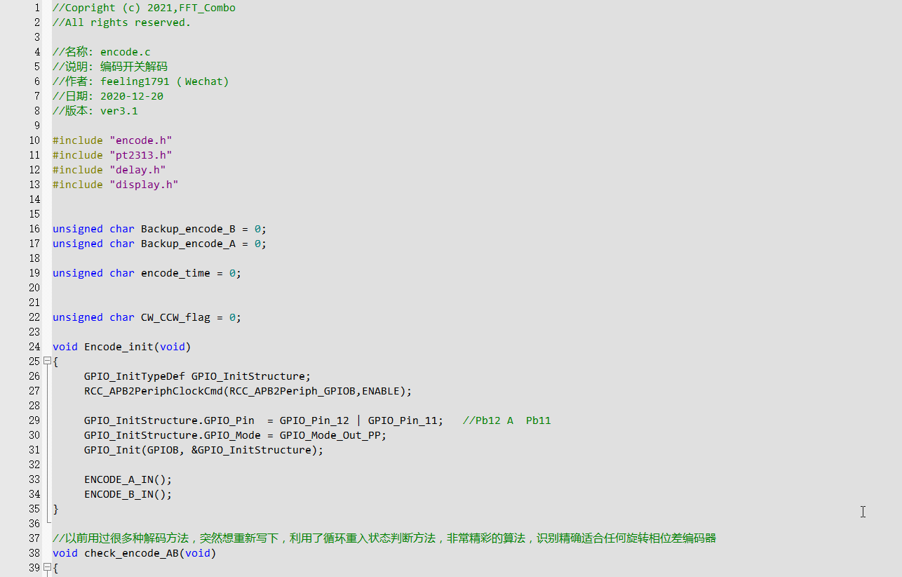

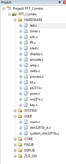

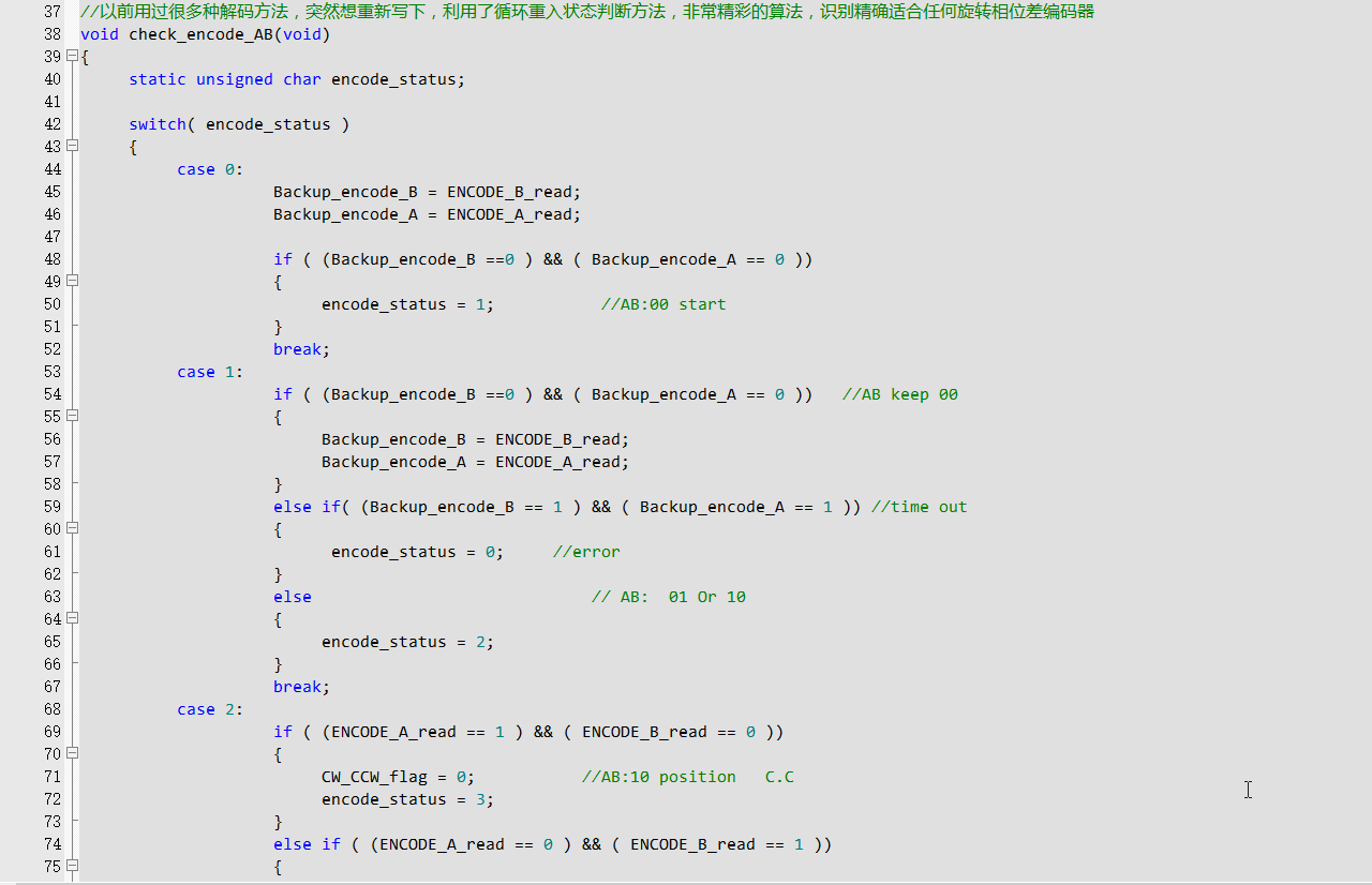

现在工作闲了点,硬件部分另贴已经给出了,在此不在赘述。今天开始,不定期连载软件各个函数部分,包括详细的讲解,当然希望在这个帖子可以和大家探讨,有疑问大家也可以一起答疑!不一次给出完整的程序压缩包,是因为如果那样,我会感觉非常无趣,好比我用心烹饪了一桌大餐,直接摆好在桌子上,大家直接打包回家了!我希望逐一奉献给大家,然后得到大家的呼应,希望在一声声的“牛逼”“大神”的商业互吹中麻醉下我自己,给我乏味的生活增加点色彩!当然,我希望这是一个完美的连载,也希望看到不同的见解,看是否能让这个帖子火一把...... :)
软件内容包括以下:
LEDdebug
定时器
ADCDMA采样
FFT频谱实时动态显示;
OLED驱动
DISPLAY显示菜单
Encode旋转编码调节
AMPLIFIER静音
Si4730收音驱动
功能执行程序
Bluetooth蓝牙控制通讯扩展
PT2313驱动控制
WS281xRGB氛围灯驱动
轻触按键扫描

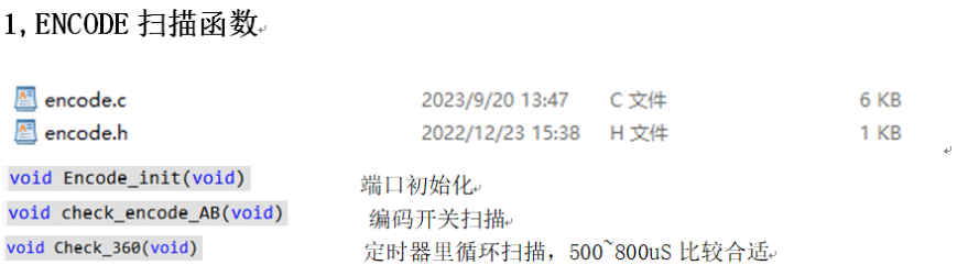

预告:下一 节 编码开关程序和讲解,是否和你见过的编写方法不一样呢?它很强,不挑编码器,灵敏,准确,几乎不怎么占用CPU运行,直接定时调用即可

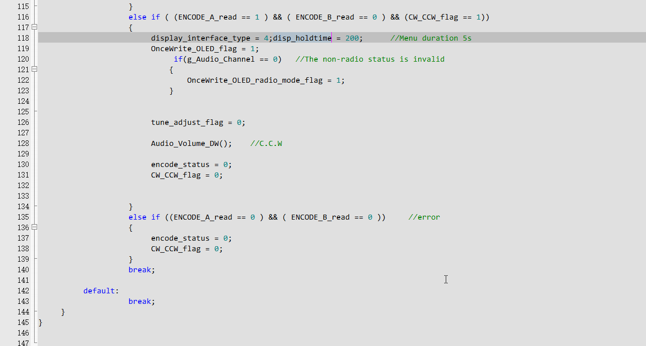

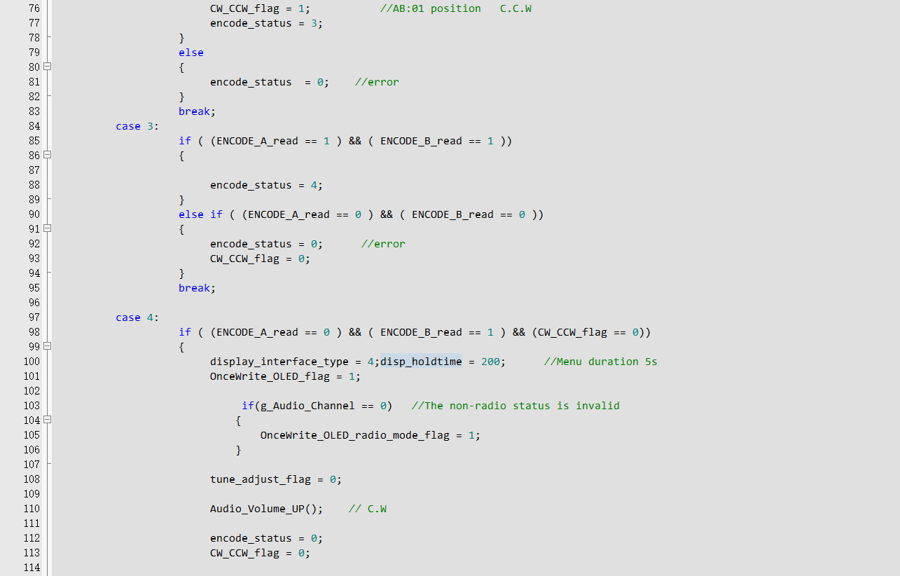

ID:651494 发表于 2024-9-23 11:28 | 只看该作者
encode.rar (1.8 KB, 下载次数: 6)
