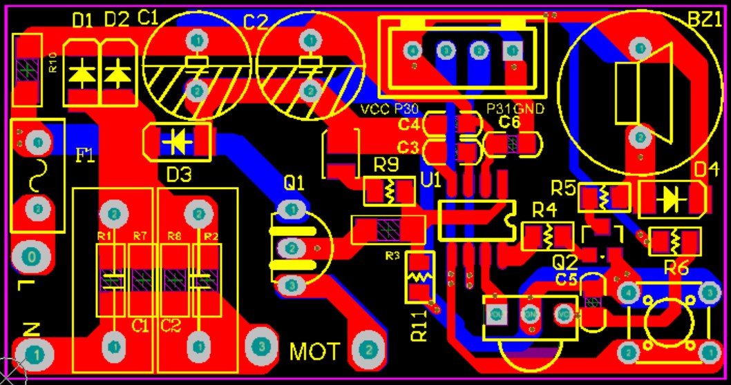

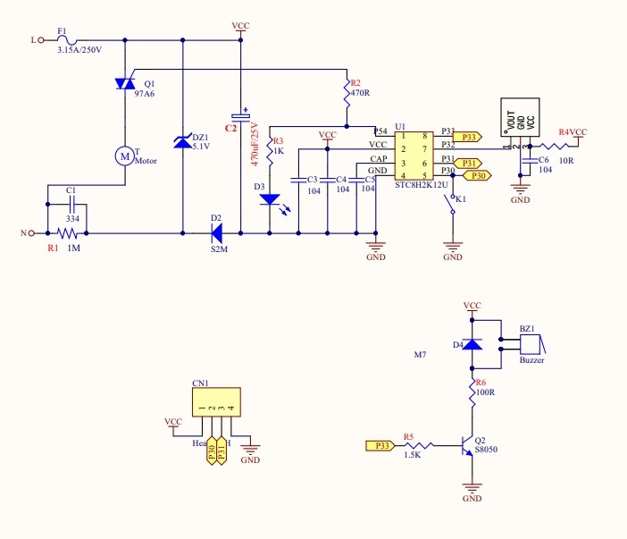

利用STC8H2K12U单片机制作电风扇遥控器,遇到问题求助大家帮助。
1、遥控不能控制,遥控头输入口P32口和P10口共用,要把P10口设置为高阻输入。
2、遥控定时功能不正常,
原理图和PCB图如下:

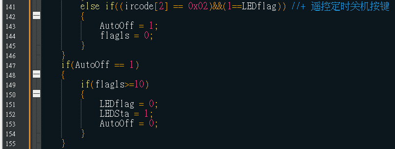

问题2,遥控定时关机问题,现在遥控定时按键按下,到时不能关机,要再次按下关机键才能关机。

ID:688428 发表于 2024-9-22 17:17 | 只看该作者
学习了
ID:161164 发表于 2024-9-22 21:07 | 只看该作者
代码不全
定时关机按键使能定时关机标志位
定时关机标志位使能后才开始计时
时间到,关机,清零计时及定时关机标志位
ID:237797 发表于 2024-9-23 07:44 | 只看该作者

ID:237797 发表于 2024-9-23 07:49 | 只看该作者

ID:161164 发表于 2024-9-23 09:35 | 只看该作者
ID:237797 发表于 2024-9-23 19:19 | 只看该作者
谢谢你的帮助,可以实现定时了。
