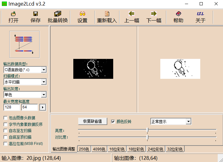

取模
打开目标图片文件夹,导入一张图片,选择 批量转换 ,于是每一帧图片的 128*64=1024 个 16 位信息将以 .c 文件格式被分别存储至 batch 文件夹下。将所有C文件中的代码复制到同一文件中,重名为 images.h 文件。
