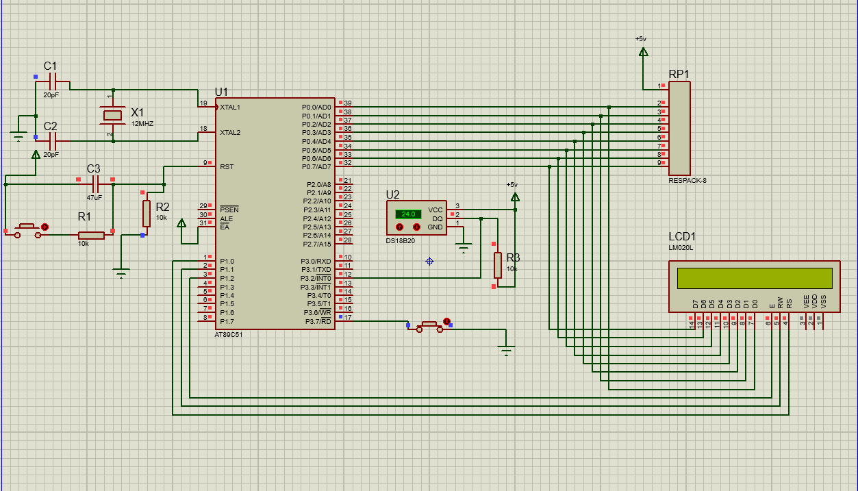

有没有大佬看一下,这个单片机代码出了什么问题,lcd板亮但是不显示温度

ID:844772 发表于 2024-10-10 16:29 | 只看该作者
线接错了,还有些漏接的,程序是粘贴的吧。
ID:59202 发表于 2024-10-10 16:46 | 只看该作者
LCD亮但是不显示温度是显示字符正确只是温度值没显示出来吗
ID:619259 发表于 2024-10-10 18:43 | 只看该作者
sbit RS = P2^1;
sbit RW = P2^2;
sbit E = P2^3;
以上三行有误,电路中LCD三个控制端口用的是P1口,不是P2口
ID:611988 发表于 2024-10-10 19:12 | 只看该作者
屏管脚检查过了吗?
ID:1133322 发表于 2024-10-11 14:31 | 只看该作者
啥也没有显示,只是亮屏
ID:1133322 发表于 2024-10-11 14:32 | 只看该作者
cy009 发表于 2024-10-10 18:43
sbit RS = P2^1;
sbit RW = P2^2;
sbit E = P2^3;
好的,谢谢
ID:1133322 发表于 2024-10-11 14:34 | 只看该作者
好技术致用 发表于 2024-10-10 19:12
屏管脚检查过了吗?
只是在Proteus模拟,还没有弄硬件

ID:844772 发表于 2024-10-11 15:58 | 只看该作者
那不用改程序,按程序接线,你接错4根,另外,lcd漏接的三条线接好
