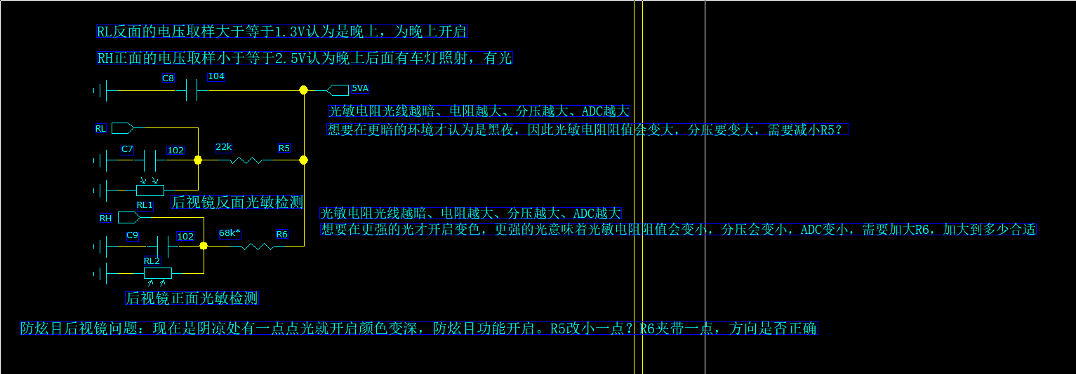

防炫目后视镜问题:现在是阴凉处有一点点光就开启颜色变深,防炫目功能开启。R5改...
ID:668004 发表于 2024-10-12 17:21 | 显示全部楼层 |阅读模式
防炫目后视镜问题:现在是阴凉处有一点点光就开启颜色变深,防炫目功能开启。R5改小一点?R6夹带一点,方向是否正确
ID:668004 发表于 2024-10-13 08:24 | 显示全部楼层
哪个帮忙看下  思路对不对?就是想要在夜晚才开启防眩目的功能(也就是反光镜颜色变深,变深的逻辑不用管,这是这种LED的特性,就是光敏电阻感光后电路会自动控制,现在要解决的就是光敏电阻的灵敏度问题),现在遇到的问题是在比较暗的楼梯口,没有开灯的情况下,光线不强,防眩目功能不会开启。但是一旦把机器拿到室外,有一点点光线,防炫目功能就开启了,试想一下你的车在反光镜没有被后面车灯照射的情况下,一旦在白天阴凉处,有一点点光就开启了防眩目的功能,这体验是很差的,也是不符合产品定义的。现在就是要解决夜晚才能开启(后视镜背面也就是车头方向光敏电阻感光)& 镜面这个面的光敏感光(后视镜正面也就是车尾方向光敏电阻感光的问题)  管理 更多操作
ID:668004 发表于 2024-10-17 18:08 | 显示全部楼层
哪个知道的  给点思路啊
