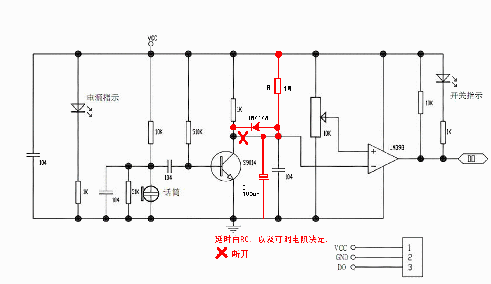

类似这个模块,LM393比较器用了一路,它的输出是和输入同步的,输入消失也就没输出了,因为功能简单,后边不想搞单片机,怎么给加个RC延时?是再利用另一路比较器吗?还是在9014和比较器反相端之间加?

大概是这样, 举倒二个方案
C1,R1(C2,R6) 决定延时时间, D1(D2),比较器(N-MOS)漏电大概是?? nA级, 电容选择耐压高点自身漏电会少些.
延时可能, 几分钟吧,具体要试验.

ID:1079566 发表于 2024-10-16 09:55 | 只看该作者
在原电路上修改, 有点费事,因为现在电路板大多用贴片元件了,空间比较小.
如果空间大, 可以放下元件, 也可以在原电路板修改. 断开一处, 增加3个元件.  有声音后,当C保持低电压时, 就是延时保持. 当C的电压升到可调电阻的电压时,就结束延时.

谢谢各位高工的指导。最终我又用了393另一个比较器,经过调整RC,可以延时1分钟左右。当然按11楼的应该也行的,但确实不好在原电路上修改。感谢!
我现学瞎画的
