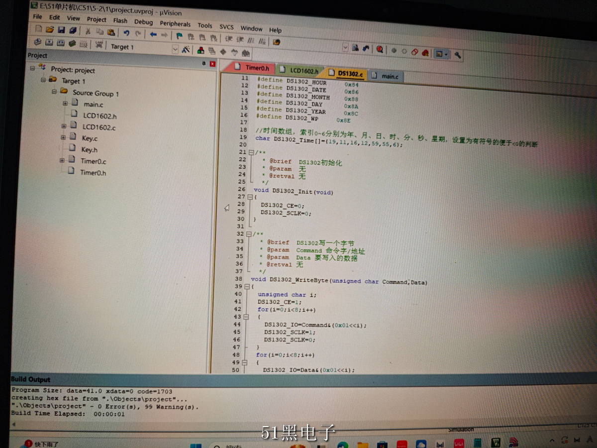

为什加了DS1302就报错
ID:161164 发表于 2024-10-14 22:52 | 只看该作者
1. 0800H没破解
2. 先看第一个报错

ID:484491 发表于 2024-10-14 23:46 | 只看该作者
你这样发,就两张图,什么都看不出来,你最起码把编译报错误的信息发出来啊!!!
ID:635207 发表于 2024-10-15 08:31 | 只看该作者
Flash爆了还是Ram爆了
ID:420836 发表于 2024-10-17 09:04 | 只看该作者
程序代码限制为 2048(800 十六进制)字节。您的代码超过 2000 字节,因此出现错误。
